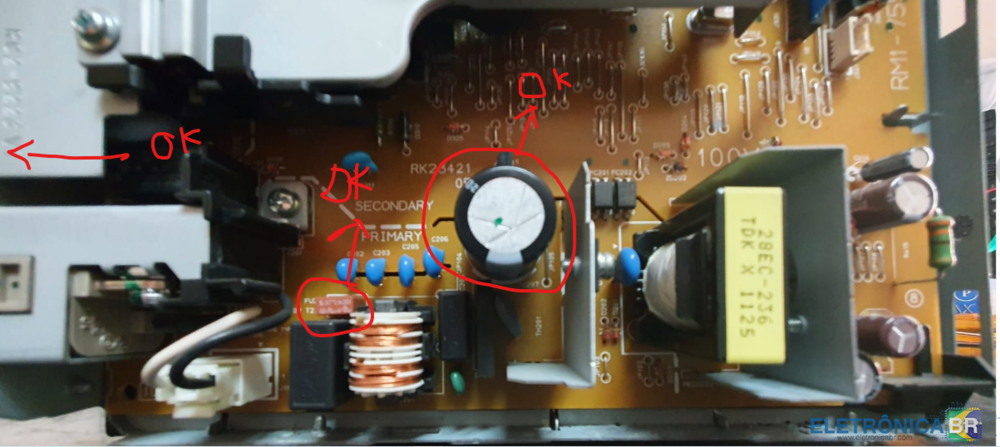

  1. Estou com uma HP 1102 que foi ligada na voltagem errada. Eu ja troquei o capacitor ( 200v/150 micro que estava estufado ) troquei o transistor ( k3563 ); mas quando ligo a impressora ( com uma lampada em serie) ela da uma piscada na lampada e nao faz mais nada. Quando tiro o terminal do fusor e ligo, ela funciona mas fica com uma mensagem de erro no painel. Testei a resistencia ( deu 21 ohm ) e o termostato ( 431k ), esse eu testei no conector, logo que sai do fusor ( fios verdes ). O teste no conector da placa tambem fiz, quando liga ele mede 110v e depois de alguns segundos cai para 0. Troquei o triac da fonte e testei o optcoacoplador. Gostaria de saber se tem algo mais para testar pois nao queria perder essa impressora. Desde ja agradeço.

  4. Bom dia, Estou com essa impressora em bancada, segundo o cliente ela pegou água. Desmontei ela ontem e não encontrei nenhum resquício de água, para segurança deixei parada e só tentei ligar ela hoje. Ela não dá nenhum sinal. Desmontei a impressora e tirei a plca fonte fora. Testei os dois fusíveis estão bons, capacitor ok. Placa lógica testei em outra impressora e está ok.
