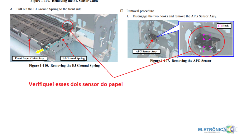

  6. Olá a todos estou com uma epson ecotank L800, quando liga a impressora faz todo procedimento para imprimir puxa o papel normal e para no meio na folha dando a mensagem ENCRAVAMENTO DE PAPEL OU ENCRAVAMENTO NO ALIMENTADOR DE CDs/DVDs (como mostra a imagem) já verifiquei dois sensor do papel, limpei e nada continua do mesmo jeito, verifiquei também que tem um sensor debaixo da cabeça de impressão limpei ele com Álcool Isopropílico mas continua do mesmo jeito, queria trocar ele por outro mas não encontrei para comprar..
