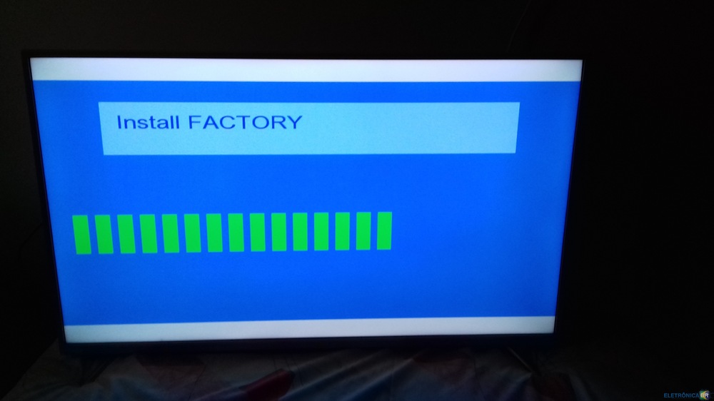

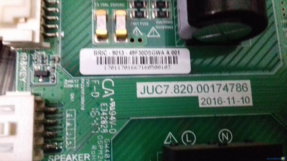

  2. Produto: Televisor Marca: Philco Modelo: PH49F30DSGWAC Versão: T237A Placa Principal: JUC7.820.00174786 Defeito: imagem fantasma, mas com cores invertida. Causa: ocorre quando troca a placa e a versão do software é incompatível. Solução: entre no menu de serviço (menu, imagem(coloque o cursor em contraste), digite 9735, deixe o cursor em info, desloque para system info. A versão do software está depois de “SW_Name:”. Anote sem deixar nenhum carácter de fora Exemplo: comprei uma placa do televisor PH42F10DSGWAVB e quero aplicar em um televisor PH49F30DSGWAC. Vá até o site da Philco, digite o serial do televisor que está sendo consertado, que no caso aqui é o modelo: PH49F30DSGWAC. Baixe para uma pasta do computador. Se estiver compactado, extraia e renomeie para: PH42F10DSGWAVB. Transfira para um pendrive e conecte na porta USb do televisor. Com o pendrive na porta usb, desconecte o televisor da rede elétrica, pressione e mantenha pressionado a tecla “power” e ligue o televisor na rede elétrica, mantendo a tecla pressionada até o televisor ligar. Note que surgirá a barra de carregamento do software. Neste momento, não desligue o televisor. Se por um motivo ou outro o carregamento dor interrompido, pode jogar a placa fora. As imagens abaixo pode auxiliar no processo.

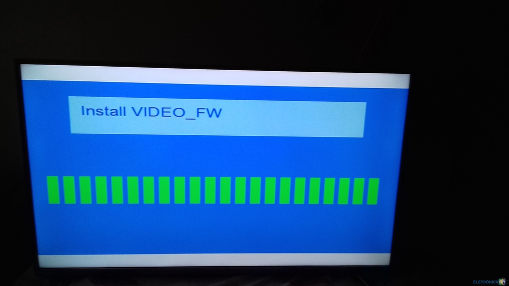

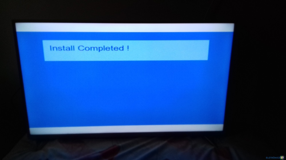

  4. Recebi uma tv Smart Philco PH49F30DSGWAC que liga e aparece o logo da Philco e desliga e liga novamente.. Entrei no site da Philco baixei o firmware, através do numero de série SN... Fis o procedimento todo, a tv atualizou o firmware normalmente, com tela azul e as mensagens. a última mensagem foi " INSTALL COMPLETED " daí ela desligou e ligou sozinha, mas ficou travada no logo da Philco direto. Alguém tem alguma dica diferente ou vale apena trocar a memoria flash nand?
