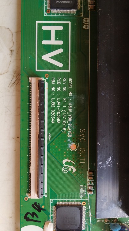

  1. boa noite galera estou com essa tv que a principio o defeito era na placa y-sus comprei o kit reparo coloquei a tv ficou ok, porem só funcionou uma noite, agora ela esta com o led de standby acesso mais bem fraquinho quase não da pra ver quando eu aperto o botão na tv o processador aquece normal tenho a tenção de psom e o cristla esta dando 12 megaretez algum amigo já pegou um abacaxi assim pra mim dar uma dica

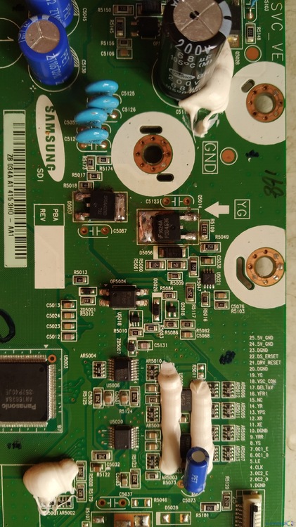

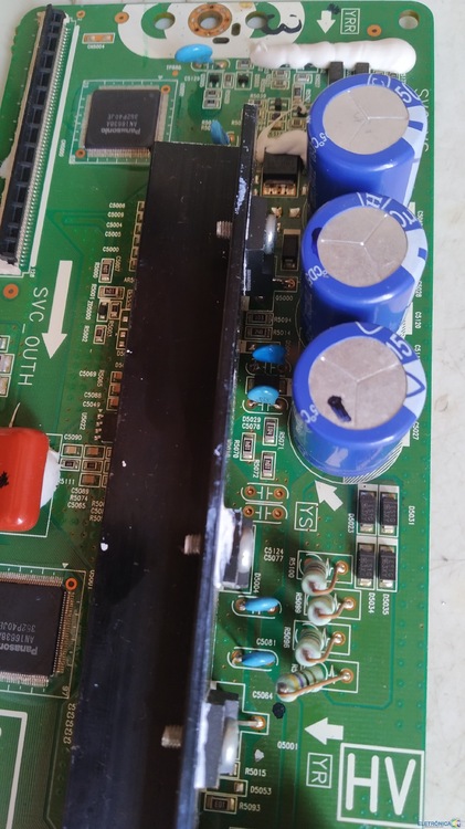

  3. Olá amigos, Estou com esse modelo onde quando abri encontrei queimados os seguintes componentes: Q5014 (FGD4536) D5057 (SF10A400HD) C5075 (102pf) Q5000 (30JJ127); Estes ficam localizados na placa Y-sus Fiz a troca dos mesmo, mas sem sucesso. Alguem teria algumas dicas???
