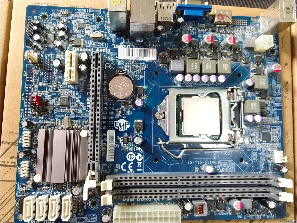

  1. boa tarde a todos bom eu estou com uma placa mae na bancada Positivo Pos-eih61ce soquete 1155 ddr3 ela liga normal mais depois de um tempo ela mostra desligando e se desliga e nao liga mais so depois de muito tempo quase um dia que ela volta a ligar ela ja esta com problema de nao funcionar o audio nem no gerenciado de dispositivo nao mostra so mostra audio hdmi e so funciona audio no hdmi ja troquei fonte , memoria , hd , processador estou suspeitando da bios alguem pode me ajudar

  11. Olá a todos. Estou com essa placa em questão LGA1155 modelo EUP 2013 ecs pos-EIh61CE . Ela chega dar sinal na tela mas totalmente preto com um ponto branco só isso não entra em setup bios não faz nenhuma imagem. Sem memória ela bipa normalmente eh com bipa também como se fosse entra no boot mas sem sucesso . Gostaria de uma ajuda nessa questão obrigado
