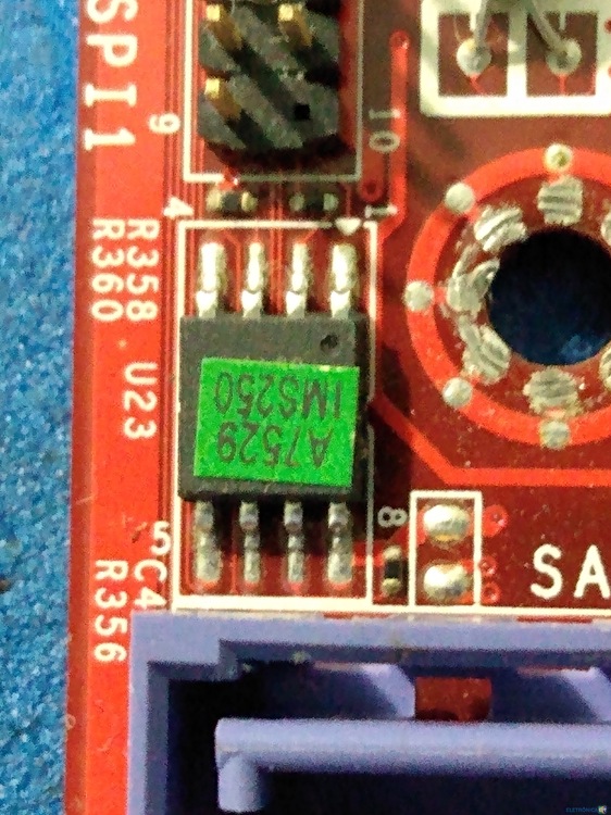

    Segue em anexo o esquema eletrônico da placa mãe Positivo POS-MIG31AG REV 1.1. Ao baixar arquivos de um joinha para contribuir com o autor da postagem.
