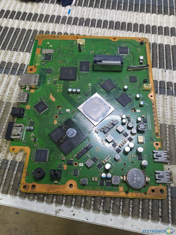

  1. Amigos, Estou com esse PS3 super slim aqui na bancada que liga e desliga em seguida. Oque foi feito: Verifiquei pra ver se tinha algum curto. Não tinha. Não encontrei nenhum fusível aberto. Achei o CI de wifi, com uma baixa resistencia (26 ohm), e o regulador dele não gerando os 1,8v. Retirei o regulador pra isolar a área, mas continuou ligando e desligando. Todas as tensões da placa sobem no segundo que a placa fica ligada. Ah, também testei com outra fonte. Preciso da ajuda dos amigos Edson
  2. Ola, bom dia a todos.. então eu estou com um PS3 que ele liga e desliga, verifiquei q o ci do HDMI dele estava em curto, show fui la e troquei e mesmo assim ele liga e desliga.. fui verificar a placa wifi e Bluetooth dele e esta dando curto... a duvida é... o ps3 pode n ligar com essa placa queimada? estou perguntando, talvez seja uma pergunta idiota... mas sou novo no ramo de consoles, até irei pedir se alguém tiver algum tipo de esquemas com medições... ou algo parecido pra ajudar nos reparos... Obrigado a todos que puderem ajudar...
  3. Boa tarde, gostaria de saber se tem como recuperar essas trilhas ? Ou se tem como o game funcionar sem o modulo bt/wifi?
  4. Alguem sabe me dizer o valor desse capacitor da linha 12v? iria colocar um do mesmo tamanho, mas nao encontrei em minhas sucatas, posso colocar um de tantalo de 470uF ?
  5. Boa tarde, pessoal. Estava com o ps3 ligado e do nada se desligou, efetuei algumas medições atrás de curto e apenas encontrei um mosfet de alta da RSX com o gate em baixa resistência, como mostra na foto. Troquei o CI Drive por outro que tinha, não sabia a qualidade dele, é normal apresenta esta baixa resistência no gate?
  6. Comprei este console para tentar arrumar, meu forte é notebook. Ao abrir me deparei logo com um curto na linha dos 12V, em analise encontrei um mosfet de alta na linha do CELL em curto, fazendo jogar a resistência do Cell para a linha 12V. O Cell apresenta uma resistência de 1.8ohms, após trocar o mosfet ele volta a queimar. Fiz a retirada de todos os cerâmicos e de tântalos e a resistência subiu para 12ohms. Alguma dica?
