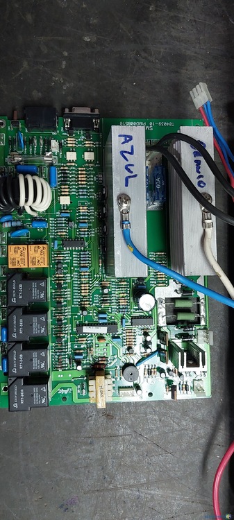

  3. Olá pessoal, Este, achei que estava OK, mas ainda sobrou um problema. Peguei este equipamento com um Mosfet queimado, troquei o mosfet e não havia funcionado ainda. Então troquei o CI U3, que é um ULN2003. Perfeito, voltou a ligar e funcionar em modo bateria. Continuando os teste, percebi que ele esta retornando 200V pelo cabo. Já havia trocado o relé de saída, e troquei o relé de entrada depois. No entanto o problema continua. Com o multímetro, verifiquei que tenho 12V chegando em todos os relés. Abraço,
  4. Olá pessoal, Estou com esse equipamento com as seguintes características: Liga normalmente no modo BATERIA. Porém, no modo bateria, ele gera 240V no cabo da tomada. Nas saídas, retorna 116V - OK Já fiz as trocas dos seguintes componentes: 5 Relés (RE1 de 5V e demais 12V) Q11 e Q20 (BC337) D33 No entanto, continua a jogar essa tensão no cabo. Alguma dica?
  5. Olá boa tarde. Estou com esse sms power vision na bancada, inversor funcionando normalmente porém está com retorno de tensão Ac de 130v no cabo de entrada. Já troquei os LM324 e alguns BC do comando dos relés que estavam em curto troquei tbem o R70 que estava aberto e mesmo assim não resolveu. Já verifiquei os relés tbem. Se alguém tiver alguma dica de reparo agradeço.
