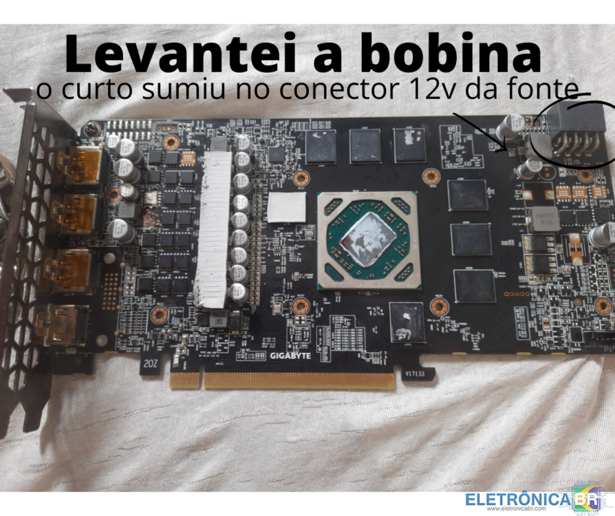

  1. Boa tarde colegas, estou com essa placa de video na minha bancada, já fiz as medições em relação a curto e foi constatado o curto nos 12v da fonte isso antes mesmo de desmontar a placa de video, após desmontar pude perceber que o mosfet tinha sido estourado e tinha causado esse curto (foto em anexo) o que eu quero saber é se tem como eu desligar essa parte que entrou em curto e tentar de alguma forma o reparo nessa placa. já fiz alguns reparos de trilhas ou adptações para que a placa viesse a funcionar mas nesse caso e nessa placa realmente estou um pouco perdido. teria alguma possibilidade de eu isolar essa região afetada e realizar uma adptção, algo do tipo; Ou essa realmente não tem reparo/ não vale a pena. Em relação a esse mosfet que retirei foi apenas por medida de teste, ele está funcionando perfeitamente.

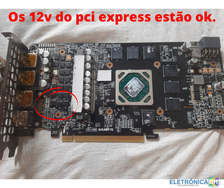

  2. Ola a todos Estava usando um rx 570 8gb da gigabyte e resolvi trocar de riser para versao 012 cheia de luzes piscantes depois disso A Placa nao deu mais video e fans giram a 100%. Testei as tensoes primarias 12 Volts nas bobinas OK e na PCI tambem 12 Volts e 3.3 volts OK. No PWM UP9505p chega 5V no PINO 14 mas nada no PINO 15 o Enable tinha que ter em torno de 2V pelo datasheet mas esta 0V. Nao TEM V-CORE (0V) NAO TEM TENSAO DE MEMORIA(0V).Vou deixar a imagem onde esta verde OK onde esta Vermelho FAIL. Tem PLL 0.90V e as 2 bobinas pequenas inferior e superior com 0.90V aparentemente OK SE ALGUEM PUDER AJUDAR AGRADECO.
  3. Ola a todos Estava usando um rx 570 8gb da gigabyte e resolvi trocar de riser para versao 012 cheia de luzes piscantes depois disso A Placa nao deu mais video e fans giram a 100%. Testei as tensoes primarias 12 Volts nas bobinas OK e na PCI tambem 12 Volts e 3.3 volts OK. No PWM UP9505p chega 5V no PINO 14 mas nada no PINO 15 o Enable tinha que ter no minimo 0.8V a 2.56V. Tem PLL 0.90 e as 2 bobinas pequenas inferior e superior com 0.90V aparentemente OK Nao TEM V-CORE NAO TEM TENSAO DE MEMORIA.Vou deixar a imagem onde esta verde OK onde esta Vermelho FAIL. SE ALGUEM PUDER AJUDAR AGRADECO.
