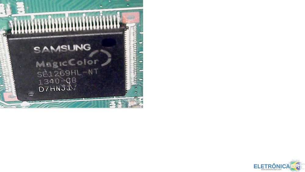

  7. Monitor não liga nem acende nenhum led, testando a placa fora do equipamento constatei super aquecimento no componente "figura 1" e no mosfet "Q802" D478, medindo o mosfet na placa o mesmo apresentou erro e ao retirar funcionou normalmente. liguei a fonte na placa sem o mosfet e o componente "figura 1" continua apresentando super aquecimento. Segue link do esquema.
