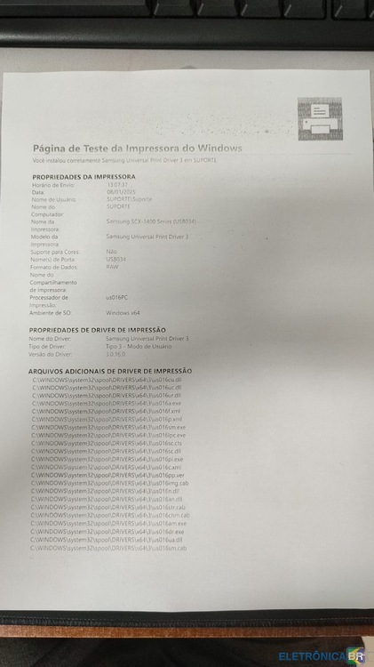

  9. Bom dia pessoal Estou com uma samsung SCX 3405w que a impressão está "colando no rolo fusor" (foto). depois ela fica refletindo na folha, carimbando a impressão anterior. Cheguei a trocar esse rolo mas não resolveu...alguém já pegou algo parecido? Desde ja agradeço
