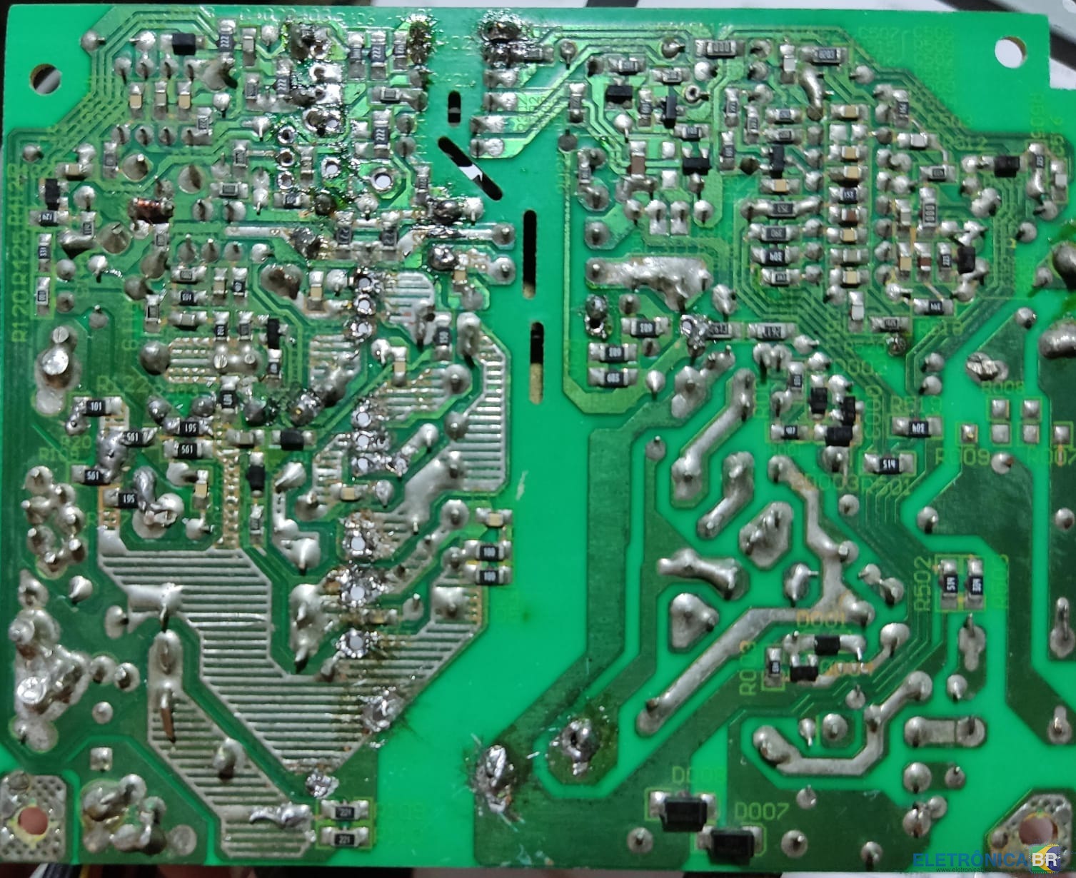

  3. Olá, tenho essa fonte na bancada ocorrendo o seguinte: troquei os capacitores eletrolíticos, a fonte não tinha os 12v corretos, agora, em teste fora do pc ela liga e as tensões estabilizam normal. Porém ao colocar no pc, ela fica ligando e desligando, faz tipo um "tic" quando desliga, e fica nesse loop direto quando ela desliga os 5v do stand-by ficam normais e o power good tbm (3v)

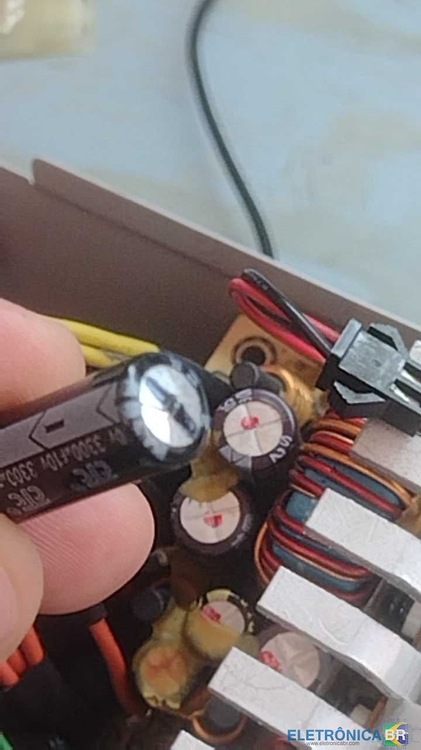

  4. Peguei um dell optiplex 390 com essa fonte, equipamento não dava sinal nenhum, já fui direto na fonte. depois que abri a fonte, já identifiquei um capacitor estufado. referência 3300UF 10V C122. Já peguei varias fontes dessa com esse mesmo defeito por isso então decidi compartilhar com vocês. já é um defeito 'manjado'. após substitui-lo fonte voltou a funcionar normalmente.
