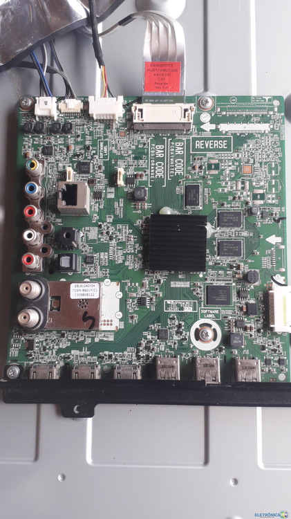

  1. Pessoal tudo bem? Desculpa a falta de conhecimento, estou entrando neste muito de reparo de placas agora, e realmente estou tentando aprender, mas são muitas dúvidas, eu agradeço de coração quem me ajudar... Provavelmente e uma pergunta Idiota, mas vamos lá... Veja a foto em anexo. Neste Componente PU301 a alimentação de 19v chega, mas não sai tensão de 3valwp nem 5valwp, pelo que entendi olhando o esquema e boardview, este componente que deveria gerar estas tensões, está correto? Neste caso prossigo com a troca deste componente ou devo verificar mais algo? Na fonte de assimétrica o consumo da placa e 0, testei nas bobinas do lado PL303 e PL305 e não ha curto com terra.
