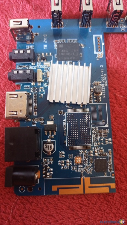

  2. Olá pessoal, estou com um TV BOX HTV5 que ao plugar a fonte, o mesmo fica somente com LED Vermelho fixo na frente e, os Leds da casinha não da nem sinal de vida. Ao pressionar o botao de power do controle remoto nao faz absolutamente nada fica inoperante. Fiz algumas medições comparando com um esquema que um membro do forum compartilhou, vou deixar o link no final do topico. Estou desconfiado que o problema está na flash rom corrompida, já que medindo a placa não encontrei divergencia e todas as tensões estão presentes. Não tenho muita experiencia com esses equipamentos, mas gostaria de saber se realmente esse é o problema e se vale apena recuperar? vou deixar aqui algumas fotos para maiores detalhes, Agradeço desde já segue link com as medições que comparei

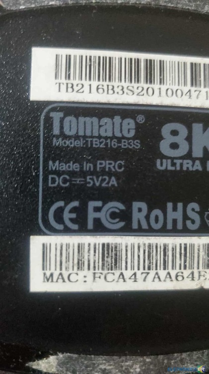

  6. Hola, alguien me puede ayudar para elaborar un ROM para TV BOX TOMATE TB-216-B3S y poder flashear ROM.IMG por PhoenixUSBPro tengo todos los backups. Gracias

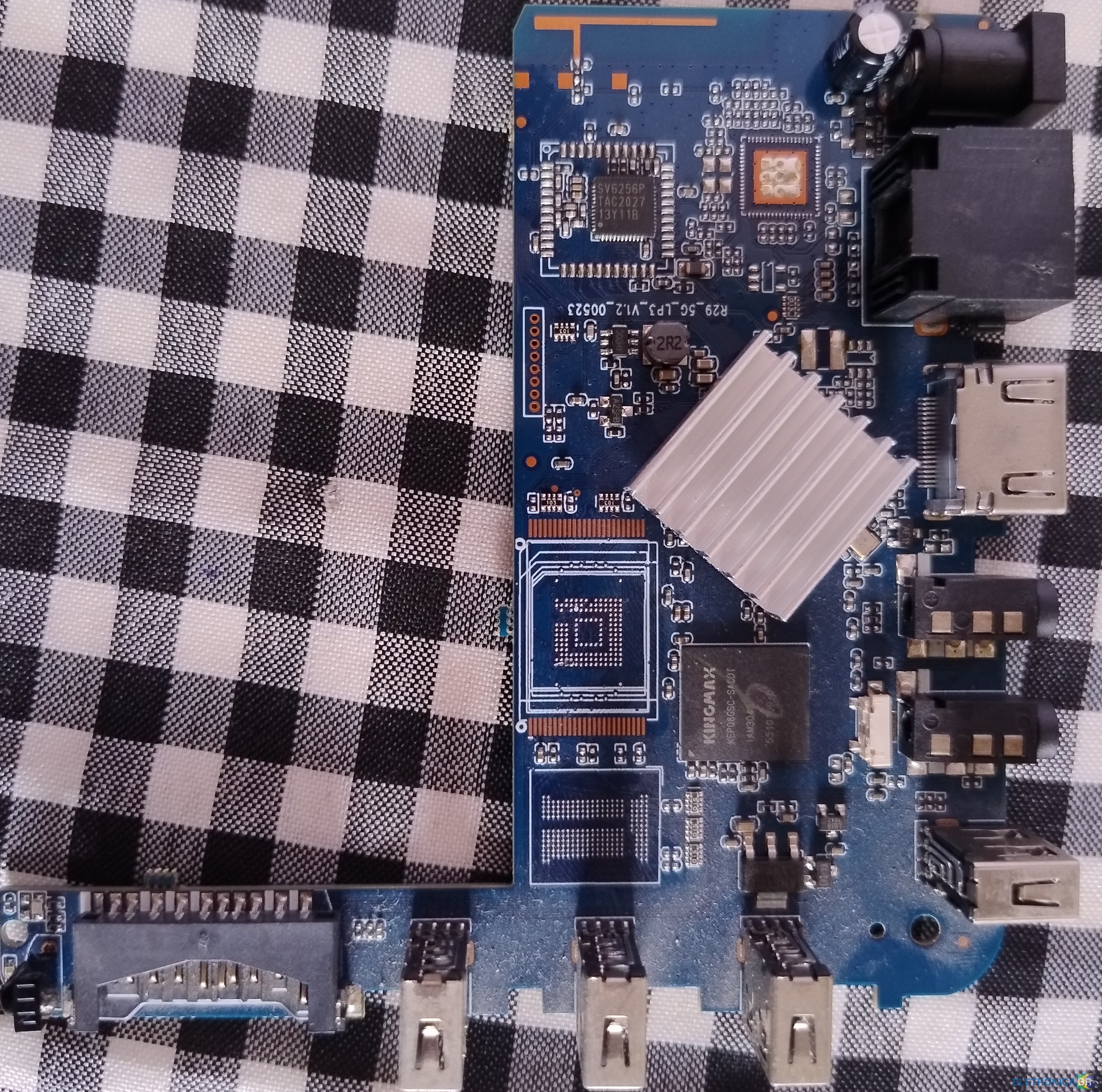

  19. boa tarde primeiro post aqui no forum. tenho esse "tvbox" parado em casa e um bom tempo. e gostaria de fazer algo legal com ele, por exemplo colocar alguns emuladores de forma mais "nativa" possivel. A cerca de 2 dias venho instalando roms/firmware. estou aprendendo do 0 como funciona pois ja "brikei" ele muito esses dias kk, porem tenho um pouco de conhecimento em desenvolvimento, compilacao de pacotes e linux. Gostaria de uma ajuda para encontrar o "fimrware perfeito" para essa placa. Minha ideia é encontrar um firmware o mais puro o possivel para que eu possa "trabalhar" em cima desse sistema para compilar com um emulador de jogos algo do tipo Porem esse é o objetivo a longo prazo, no momento mesmo preciso entender como procurar um bom firmware ou se firmware nao for o termo correto mas sim um bom sistema operacional para essa placa. Bom agora vamos ao pratico. deixei destacado as informações que estou julgando como relevantes. em vermelho tem um chip nand flash ESSENCORE i3t-8GQ8T2h5TARC em verde temos um WIFI sv6051p em azul temos um RK3228A ROCKCHIP (ESTA ESCRITO NO CHIP ESSE MODELO, POREM NO CPU Z MOSTRA COMO RK3066) em amarelo temos kit memoria hynix H5TQ2G43BFR 4x512mb = 2GB conforme link abaixo. https://www.skhynix.com/eolproducts.view.do?pronm=DDR3+SDRAM&srnm=H5TQ2G43BFR&rk=19&rc=computing em roxo imagino que seja o modelo de pcb da placa e em marrom uma duvida. é possivel colocar um fan ali nessas entradas? Os firmwares que funcionaram ate o momento. KingboxRK-8703-7.1nv3-kodi-1225.img - esse firmware foi o primeiro que instalei e funcionou, porem com apenas 1gb de ram e 4gb de rom. Kingbox_K1_plus_RK3229-8703-7.1_20171225.img - esse funcionou com 1 gb de ram e 8gb de rom. rk3229_8.1_box_MX4VR_SSV6051p_SpecTek_flash-update_20180802.img - esse funcionou com diversos problemas, parece que mudou ate o esquema de acesso ao fastboot da placa. e mesmo assim 1gb de ram e 8gb de rom. rk3229_8.1_box_MX1VR_SSV6x5x_SpecTek_flash-update_20180925.img - esse a mesma coisa do de cima, a rom era diferente visualmente porem os mesmos problemas. O melhor firmware ate o momento é: 20190617_AKRD20190453(2+16)(T96mini)英语 essa rom o controle remoto funciona, reconhe os 2gb de ram e 16 de rom, consegui instalar um emulador happy-chikem porem esta um pouco lento nos jogos de super nitendo.

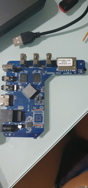

  23. Boa noite, poderia ajudar estou com uma box MX9 4k 4RAM 32GB, e preciso da rom R329Q_V8 data 30/05/2019 conforme foto de anexo, ja tentei instalar a versão V3.1 sem sucesso ele não roda. obrigado
