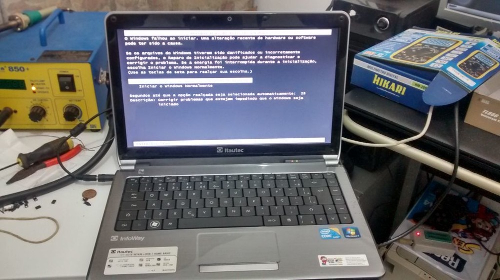

  8. Olá a todos, já peguei dois casos desse modelo de itautec w7435, com os seguintes sintomas: As vezes liga e já trava logo em seguida, as vezes ligando sem vídeo, algumas vezes congelando a imagem, e em alguns casos dando trabalho ao ligar... parecendo que era algo relacionado a bios ou bga... Todos os dois eu resolvi trocando somente o Nectokin que fica embaixo do processador, Fazendo a substituição por aqueles capacitores smd ( 4 de 330 + 2 de 220 ) e neste ultimo caso coloquei somente 4 capacitores 2 de 470 e dois de 330, peguei um caso semelhante a este no passado mas era um modelo Toshiba Satellite A205, então lembrei do nectokin que para o Itautec talvez tambem pudesse solucionar, e para minha surpresa também deu certo nos 3 casos, acredito que talvez sirva para mais alguma outra marca e modelo que utilizam o nectokin em algumas mbs... para remover o componente antigo, usei um estilete não me importando se vai estragar ou não a peça ruim, pois pra mim parece ser mais fácil soltar ele dessa maneira do que ter que jogar um ar quente nele e judia muito da placa, então no estilete sai de boa... Espero que essa dica ajude a outros que também possam passar por esse mesmo problema, seja para o Itautec ou para algum outro que utiliza o mesmo componente...
