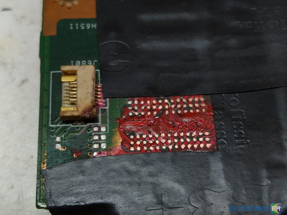

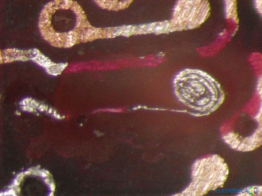

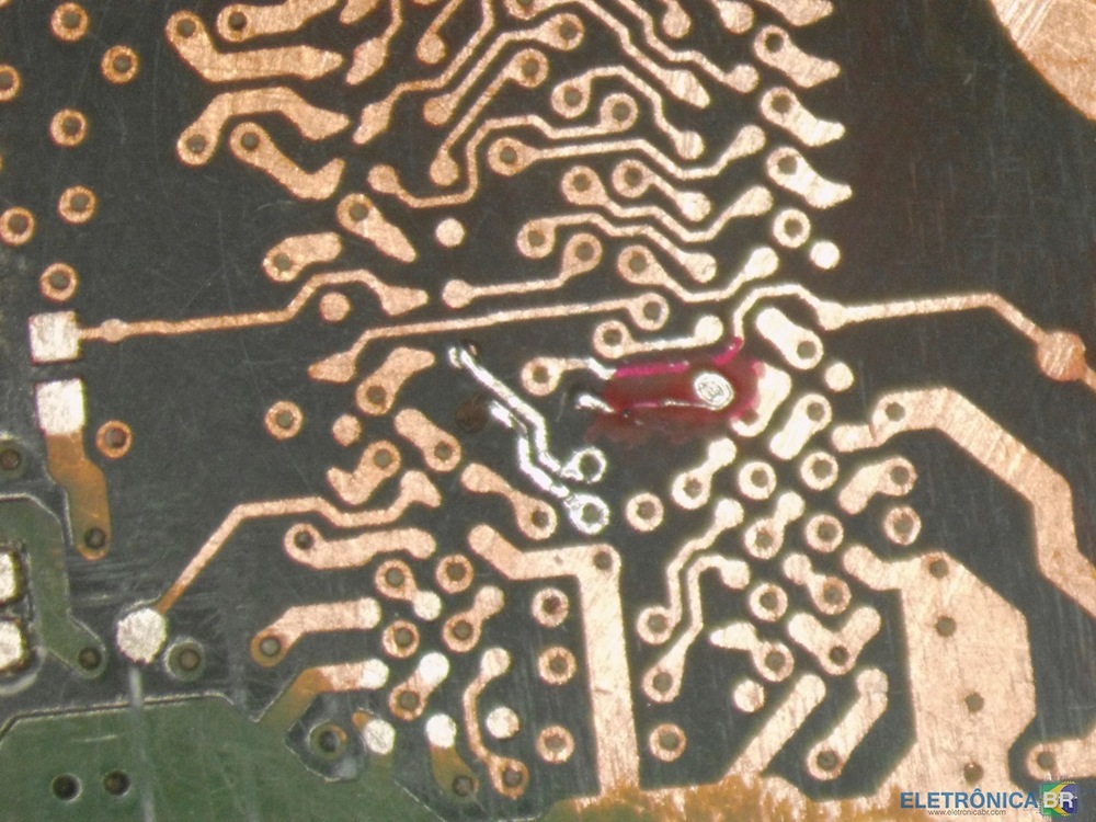

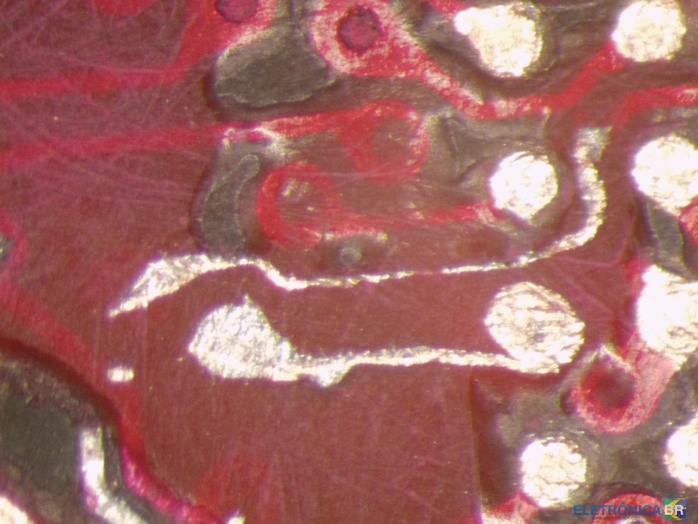

Antes de ter um microscópio, e de conhecer essa técnica que quem me apresentou dias atrás foi o @edsonninja a melhor maneira que eu conhecia para reparar pads e trilhas em placas, era remover as trilhas e ou pads de uma outra placa doadora usando objeto afiado e então inserir esta trilha e ou pad na placa a ser consertada utilizando algum tipo de cola instantânea, e nos casos onde a soldagem de novo componente sobre o reparo era feita com o ferro de solda obtive sucesso muitas vezes desta forma no passado.
Tenho visto por aí vários vídeos mostrando a técnica do fio enroladinho pra fazer o pad, usando mascara de solda UV para fixar e dar acabamento, e embora não me tenha aparecido uma placa que necessitasse deste tipo de reparo nos últimos tempos, afim de praticar e estar pronto para eventualmente executar quando necessário for, eu repliquei está técnica com sucesso, acredito que funcionaria muito bem pra uso prático.
Confesso que achei difícil e demorado, mas como qualquer coisa que se pratique com afinco, é algo que se pode aperfeiçoar tanto em qualidade quanto em velocidade, esta é uma técnica que traz sim um bom resultado, os que obtive podem ser vistos nas figuras 1 a 4 abaixo. ;D
Figuras 1 e 2.
Figuras 3 e 4.
