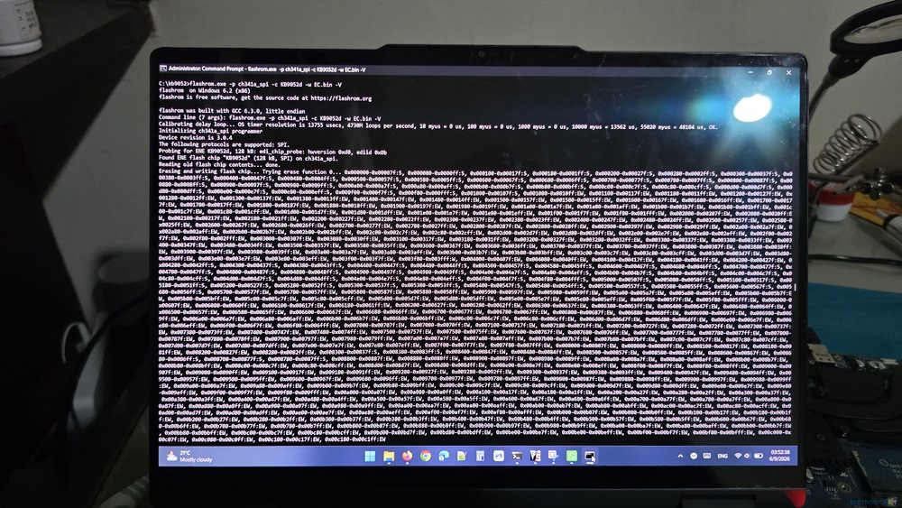

nao estou conseguindo ja verifiquei os cabos e estao ok, conectei a fonte ao mesmo tempo e nada, esta aterrado
caro amigo neo, veja so estava analisando e alterei o comando de flashrom -p ch341a_spi -c "KB9012 (EDI)" -r bkpkb90xx.bin -V para
flashrom -p ch341a_spi -c "KB9022 (EDI)" -r bkpkb90xx.bin -V
mas mesmo assim nao obtive sucesso
  • Autor
Meu caro o comando e o mesmo para todos os chips da ENE, pois o protocolo de leitura e gravação é exato o mesmo.
Olhando pras tuas fotos da placa eu reparei que não está aterrado o KSO3 necessário para habilitar a leitura e gravação do chip, chegaste a aterrar depois das fotos?
Editado: por Neo
  • Autor
Olhando melhor as fotos aqui, parece que interligaste KSO2 e KSO3 é para aterrar apenas o KSO3 pino 4.
Se aterrares o KSO2 pino3 aí ativas o modo de gravação da MAIN BIOS ;D isto até então não é suportado, e é, convenhamos, desnecessário, for pra gravar a main bios gravamos normalmente hehehe com o processo padrão.

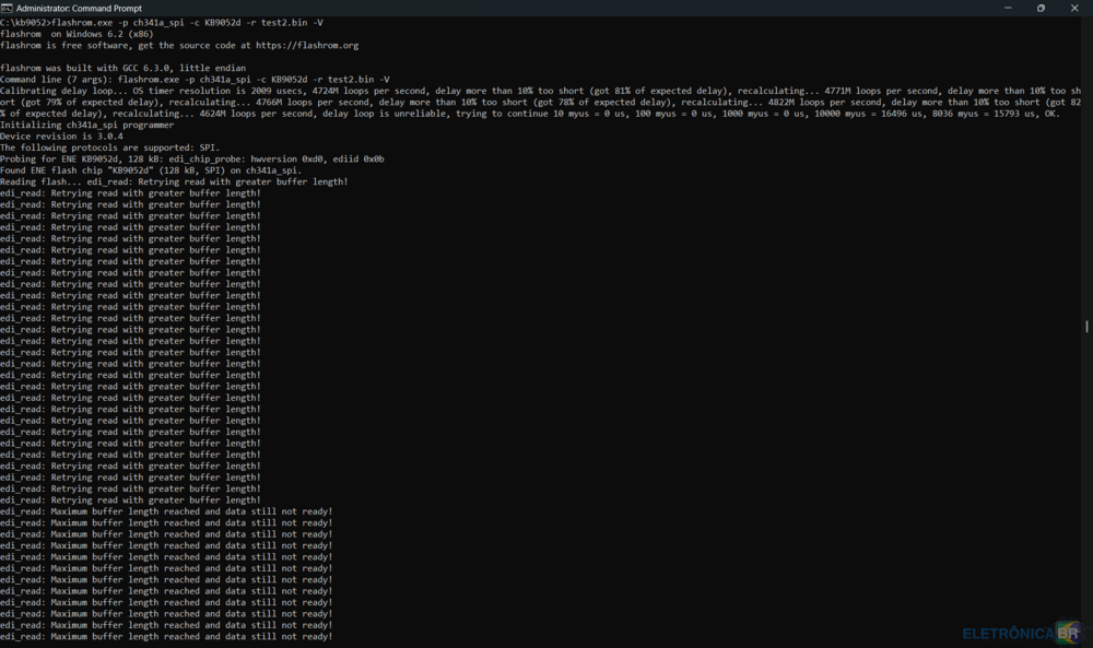

bom dia amigo tive que lidar em outros notebooks, mas vou tentar novamento vou verificar quanto o aterramento
baixei  a libusb0-dll e agora da erro de 0xc0000007b, fiz a instalaçao das dlls mas nada de sair este erro
Agora, puchalski disse:
uso o windows 10
  • Autor
O primeiro erro que postasse não da pra ver pois a imagem deu problema.
Sobre o segundo erro, estas usando windows 10 32, ou 64 bits?
Não entendi porque baixaste a dll de novo, dentro da pasta da ultima versão do arquivo já tem a dll que precisa.
O driver instalou normalmente no windows 10?
uso o windows 10 64bits, o drive instalou normalemente, testei no windows 7 e mesma coisa acontece o 7 tambem e 64bit

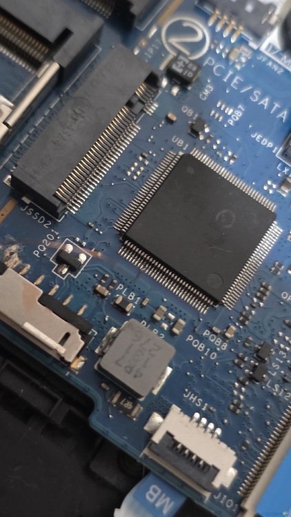

* Estou com um Lenovo Edge E430 que não reconhece HD e nem DVD e sem regravar esse arquivo não da para analisar mais nada.
**HDD_DETECT# está ok.
    Pino92 com 3v3 e quando coloco o HD, no Pino92 vai a 0V, então teria que reconhecer ou I/O esta         com falha ou é a regravação.

Acabei de upar a DLL, ta no mesmo link de download, só baixar e extrair na pasta que tem o flashrom junto com a outra dll.
Demorei um pouco pra fazer isso porque instalei no windows 10 64 bits e testei, ta lendo e gravando normalmente no windows 10 64 bits também, e o driver funciona normalmente também, não precisei forçar a instalação nem nada, só executei o appzinho e pronto.
