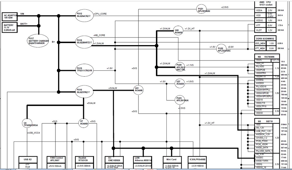

Sim, a fonte primária já encontrei. As bobinas estão com 5,19V e 3,35V. Minha dúvida é o que significa na prática este comportamento: "os fets que transformam 3Vawl em 3Vs e 5Vawl em 5VS" que o amigo "wjinformatica" mencionou sobre a fonte secundária...
são os mosfet que transformam essas tenções
São eles o U41 e o U7
vc vai achar eles na Pg37 do esquema elétrico
1 hora atrás, e_favero disse:
Como identifico este comportamento? Só com osciloscópio?
@e_favero amigo é somente ver se os dois fets que o amigo de cima disse e com o note ligado mesmo sem imagem medir a tensão do dreno e no source e verificar se os dois lados possem a mesma tensão.
se apenas o dreno possuir significa que está tendo apenas a primaria e com isso o nome não gera vídeo pois ele precisa dessas secundarias para alimentar processador e outras partes da placa.
dai tens que verificar se o fet esta bom e se ele esta bom pode ser algum curto na linha do gate desses fets que fazem esses fets saturarem e gerar a tensão no source.

esta saturando normal. essa parte secundária esta funcionando normal. tens que ver outras tensões como de vcore e outras mais para ver se alguma delas estão faltando. se não tiverem provável que seja o chipset
as tensões estão ok, ja regravou o bios e faz o reball ?
qual tensão tem no vcore?
  • Autor
Senhores, medi as tensões nos FETs PQ35 e PQ36, porém quando estava tentando descobrir as tensões no PU12 seguindo o esquema, acho que fechei curto em algum ponto desse PU12, pois a placa desligou-se e desarmou a fonte. Agora cada vez que plugo ela na placa ouço um "click" e a fonte desarma. Queria conferir as tensões conforme esta parte do esquema, mas não encontrei o PU16 que alimenta o U41 que alimenta o PU21 que alimenta a  CPU com 2,5VS.

peguei um agora com o mesmo defeito,  faltava o sinal  GMCH_ENVDD que vem da ponte note, fiz um jumper entre source e dreno no q23 e a tesnão +LCDVDD apareceu ....
mas continuou sem imagem. então defini como defeito na ponte norte.
