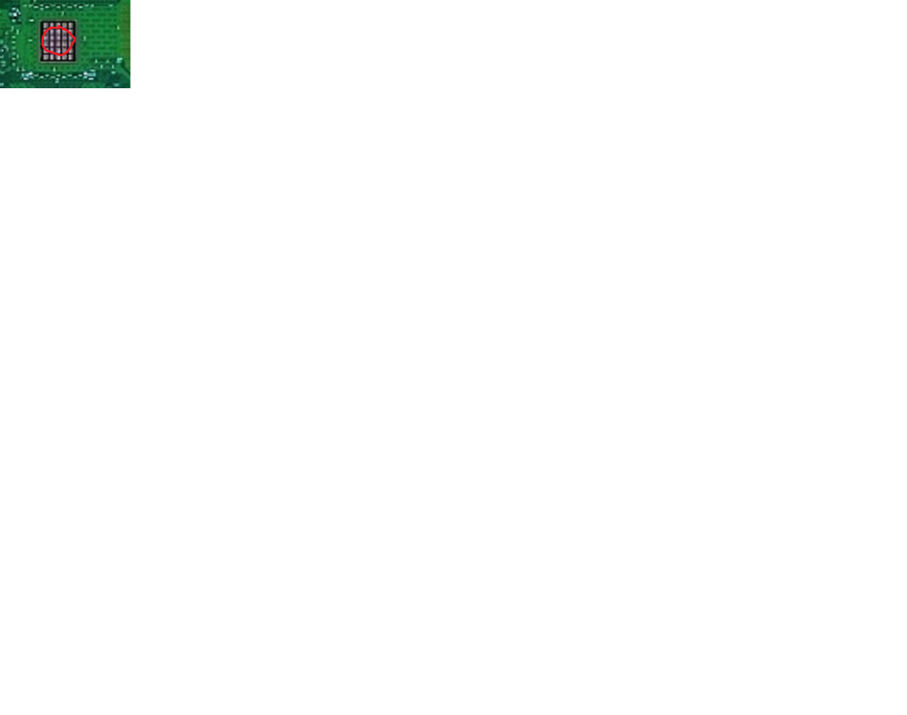

PS3 CECHL01 com alguns jogos (os que usam muito GPU e pouco o CELL ou ambos no limite) desliga sempre no mesmo momento ou seja ao abrir um menu ou quando aparece a mesma imagem e depois de um tempo começou a desligar logo que é ligado.
Nao parece ser o GPU ou CPU porque poucas vezes a imagem é processada sem falhas. Tambem nao é temperatura.
Talvez seja os capacitores NEC Tokin, capacitores solidos do lado do GPU ou os reguladores de energia.
Tem algum risco de adicionar capacitores de mesma voltagem junto com o NEC Tokin apenas para testar ? É dificil tirar esses NEC Tokin sem quebrar.
Grato pela ajuda e tenha um bom dia.
não precisa retira apenas coloque dos capacitores desses de 470 na gpu que ira resolver seu problema amigo.

Voce esta mostrando o lado da placa que nao mostra GPU.
Apenas um pouco confuso com as duas fotos.
Na primeira foto tem dois tantalos em um NEC Tokin e na segunda dois tantalos soldados em sequencia.
Apenas precisa fazer em um NEC Tokin ?
Esses dois NEC Tokin sao da GPU e foi usado usado apenas dois tantalos ? Isso resolve o problema ?
Debaixo da CPU Cell tem uns capacitores. Eles dao problema tambem ?
Os capacitores solidos do lado do Cell e GPU acabam dando tambem esse problema de desligar ?

faça como esta na segunda foto coloca em cima da placa apenas na gpu no cell não precisa calo ele ainda desligue ai vc coloca dois também nele intendeu agora.

cuidado com as polaridades os cantos do tokin são positivo

Gostaria de deixar algumas observações.
A retificação da fonte da GPU do PS3 utiliza 4 capacitores nectokin.
Cada capacitor 0E108 é de 1000 μF totalizando 4000 μF nesse circuito.
Instalar apenas 2 capacitores 470μF você estará colocando apenas 1/4 do necessário.
Para o funcionamento sem problemas, o ideal é que tenha pelo menos 2000 μF nesse conjunto(ex:  8 de 330uf , 5 de 470μF)

Olá pessoal.
Eu testei os tantalos e nao resolveu o problema.
Mais de um ano atraz a maquina estava com esse problema de desligamento. Eu fui no centro de Sao Paulo na R. Sta Ifigenia para pesquisar um local para conserto. A maioria dos locais nao queriam testar capacitores, reguladores e etc ou seja apenas a GPU RSX. Para eles a culpa é toda da GPU e reballing é sempre a soluçao. Apenas um local teve interesse em procurar o defeito e deu um pre orçamento de mais de 250,00 caso fosse trocado toda a fonte interna da placa que alimenta o Cell e o RSX. Eu nao me interessei no conserto porque iriam ser usados peças usadas. Eu agradeci a honestidade do tecnico.
A maquina ligava normal, mas desligava com alguns jogos. Para testar eu escolhi o GT6 e GOW Ascension. Gran Turismo 6 nem abria o menu de inicio e ja desligava e God of War Ascension ligava normal e desligava poucas vezes desde que eu trocasse a resoluçao padrao de 1080P para 1080i.
Depois de algumas horas nao mais abria o God of War e nem outros jogos. Depois de mais umas vezes nao abria nem o XMB ao ligar sendo necessario insistir mais duas ou tres vezes para carregar o XMB.
Para mim isso parecia ser alguma parte que carrega energia e nao esta passando carga correta ou alguma parte da maquina esta consumindo mais energia do que deveria e se desligava por proteçao.
O PS3 ficou um ano desligado e religuei essa semana para testar e o estado de ligar piorou. Mais de 10 tentativas apenas para iniciar o XMB e nao pode iniciar nenhum jogo que desliga.
Eu antes de colocar os capacitores de tantalo liguei uma vez a maquina para comparar o estado que é o que disse na frase anterior.
Eu coloquei os dois tantalos em paralelo nos NEC Tokin do RSX conforme mostra a primeira imagem abaixo. Meu soldador nao estava soldando direito e preferi fazer desse modo porque a trilha de voltagem é a mesma da foto que voces me indicaram la em cima.
O X na imagem mostra o lado da poloridade positivo que coloquei o capacitor.
Ao ligar o PS3 em poucos segundos desliga a maquina pisca amarelo e em seguida vermelho por proteçao.
Nisso lembrei o que o willianlopes disse
"Nunca testei muito acima. Não é bom abusar. Pode ser que o pwm entenda o superconsumo de corrente no start e desarme."
Eu removi um capacitor de tantalo e continuou tendo o mesmo resultado. Eu removi o segundo e a maquina iniciou com o mesmo resultado de antes de colocar os tantalos.
Depois disso coloquei um capacitor de tantalo no NEC Tokin do Cell conforme mostra a segunda imagem abaixo.
PS3 ligou e nao ocorreu o mesmo resultado do RSX, mas a CPU começou a esquentar mais do que ja estava e nao resolveu o problema de desligamento ao abrir jogos.
Eu retirei todos os tantalos e deixei a maquina desligada visto que o estado da maquina esta píorando.

Mais outro detalhe no ultimo teste com os tantalos soldados no RSX e Cell o lado direito da placa (a fonte interna) estava extremamente muito quente.
De momento eu nao vejo defeito no Cell ou RSX. É algo eletrico. Eu ja testei tambem outra fonte de mesmo modelo nesse PS3 e tem o mesmo resultado.
