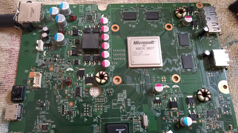

Pessoal, estou com super slim, que não liga, só fica o led laranja, na fonte! Vocês fazem idéia do possa ser? Eu acho que a placa dele é uma corona v6! Valeu

Faça  as medições dos reguladores de stand by, como mostra na imagem, em uma bobina você vai encontrar 5v, na outra 3,3 e na outra 1,2 volts, caso não tenha estas voltagens e a fonte esteja boa, pode ser problemas nos reguladores ou na linha deles.

Agradeço pela atenção, amigo. Mas a placa da foto, parece ser um pouco diferente da minha..
Amigo é o mesmo circuito, veja perto do conector do fan do cooler
  • Autor
Esse componente que você marcou para 1.2v, está com várias voltagens! Acima da marca c5a4
Esta correto , a imagem que está errada, me desculpe, na L5A1 tem que ter 3,3 e na que está marcado 3,3 deve ter 1.2
Tente ler a nand, as voltagens de stand by estão corretas.

Tente ler a nand, as voltagens de stand by estão corretas. Como faço isso? É meu primeiro reparo, xbox
No caso da sua placa da para ler com um adaptardor, como mostra na imagem voce vai precisar de um adaptador de cartao e um resistor de 68ohms, para construir seu leitor de nand, pesquise no youtube que encontrara mais conteudo sobre isso.

Esse aparelho estava funcionando perfeitamente! Foi só abrir para limpar, que ele não ligou mais...
  • Autor
Será que um defeito na nand, ia impedir ele de pelo menos ligar?
Geralmente os problemas mais comuns  de não ligar pode ser fonte, a placa RF , os reguladores de stand by, a ksb, e a nand, pode ser que esteja bipando e não ligando mas como esta placa não tem speaker só se soldar um no local para saber, a melhor forma de saber se é a nand e lendo ela, porém certifique-se que os testes mais simples foram realizados perfeitamente, como da fonte e ligar pelo jumper na placa sem a placa RF como o outro amigo comentou
