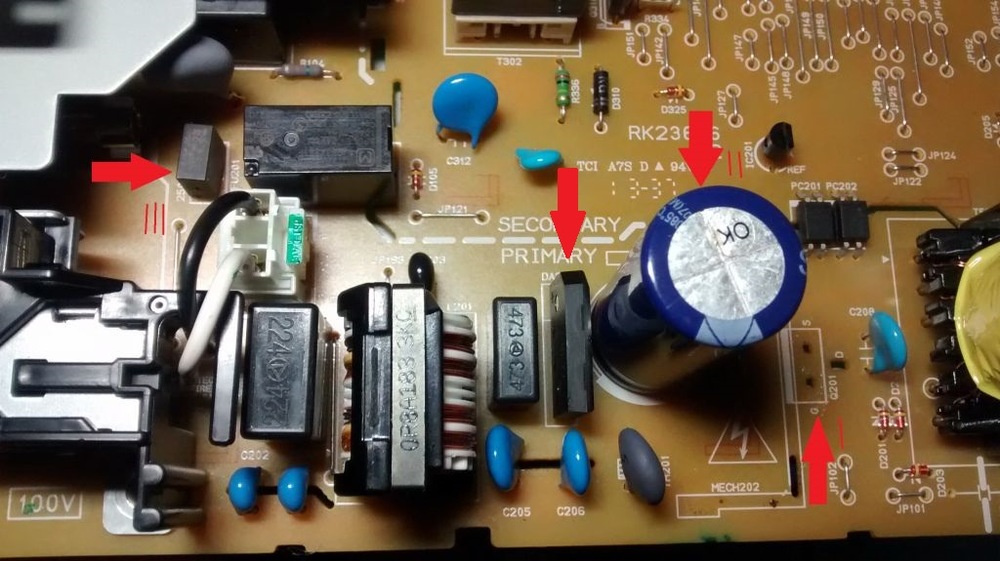

Postado 8 de Março de 2018 8 anos bom dia pessoal estou com essa impressora que não esta ligando nada, fiz uns teste e achei um fusivel aberto troquei o mesmo, liquei a impressora e o mesmo queimou de novo alquem pode ajuda? Editado: 12 de Março de 2018 8 anos por AlexandeDominio
Postado 8 de Março de 2018 8 anos bom dia, verifique algum componente em curto, ponte retificadora , mosfets e etc.
Postado 8 de Março de 2018 8 anos Bom dia, alguns componentes que vc precisa medir e trocar se for necessário são os da foto abaixo: Os créditos da foto são do tópico Se o capacitor estiver estufado, troque-o Se o fusível estiver aberto, troque-o Se a ponte de diodo estiver em curto, troque-a Se o mosfet parafusado ao dissipador metálico estiver em curto, troque-o. O ideal seria você ter uma lâmpada em série para testar a placa depois de trocar as peças, isso evita a queima dos componentes de novo. Boa sorte!

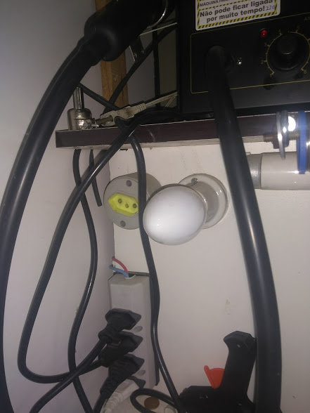

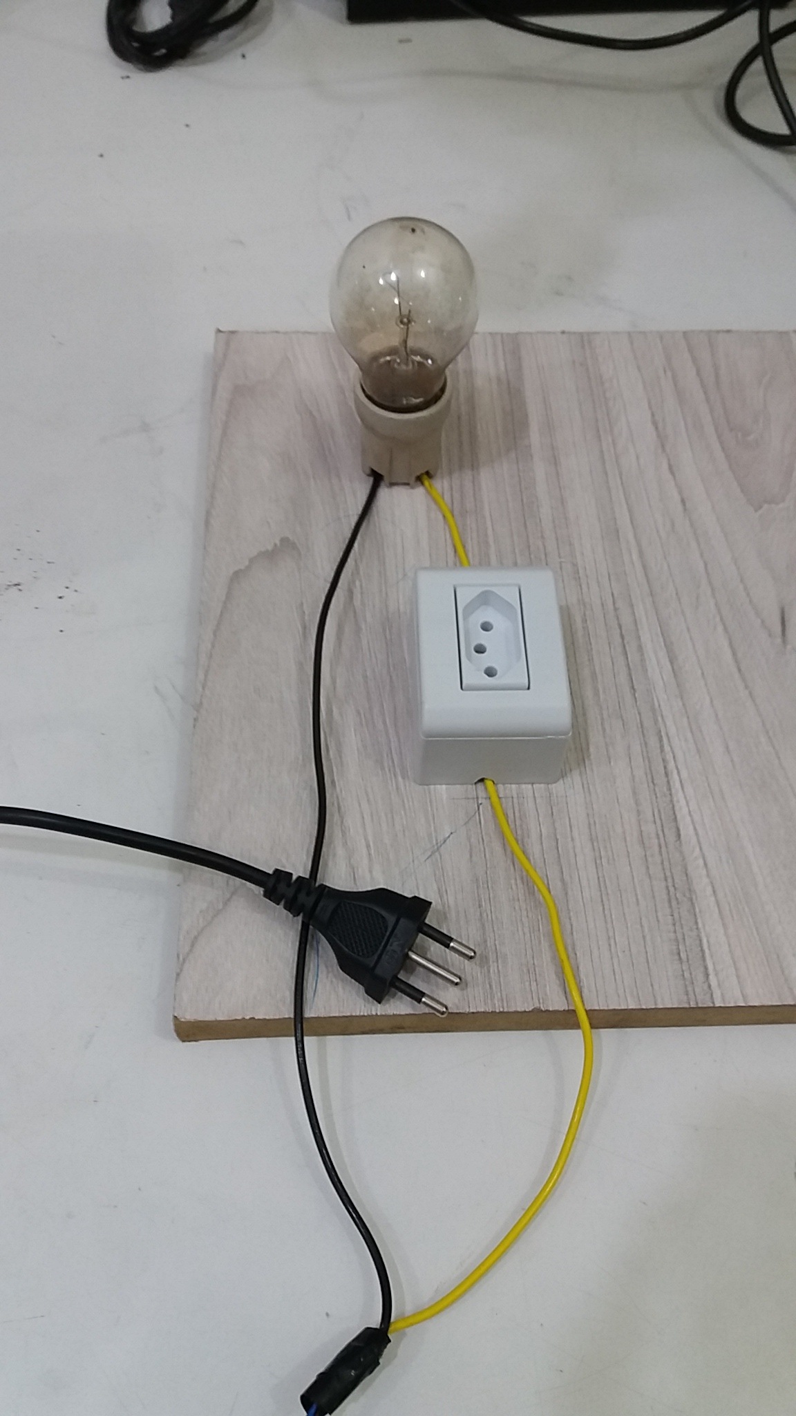

Postado 8 de Março de 2018 8 anos peguei uma dessas e era a ponte retificadora em curto e dai queimava os fusiveis mas eu tenho lampada em série vale muito a pena tu ter uma amigo é facil de fazer

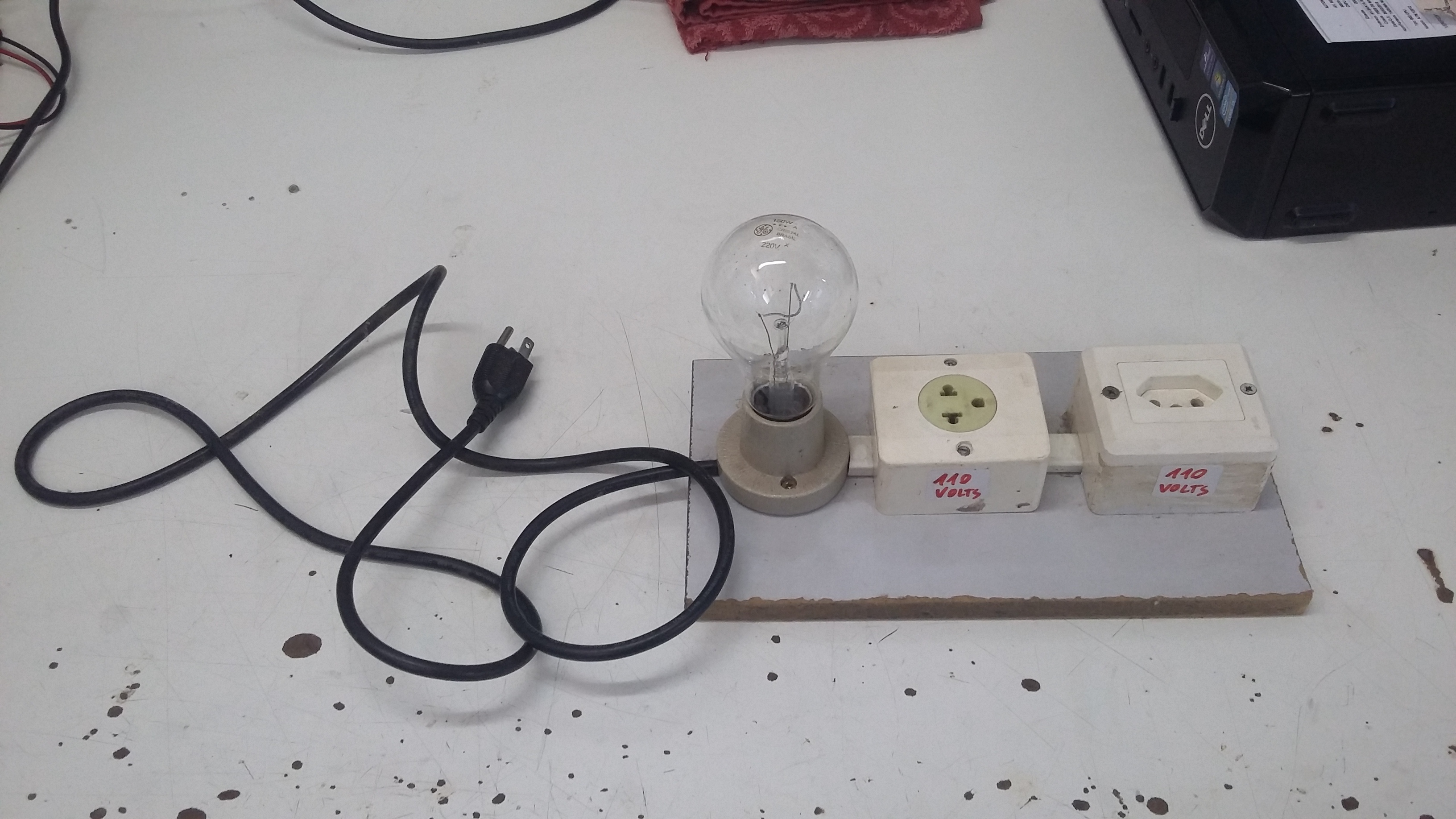

Postado 8 de Março de 2018 8 anos A minha tem duas tomadas pra facilitar os encaixes diferentes mas pode fazer com apenas uma. Você liga a tomada da lâmpada no teu estabilizador e conecta a fonte que vc está consertando na tomada da lâmpada. caso a lâmpada não acenda então tua placa não tem curto. Caso ela acenda então vc tem que procurar algum curto na placa, pois ela vai queimar de novo se montar na impressora. Lembrando que a lâmpada em série serve apenas para testar as placas, não pode ligar os equipamentos nela, por exemplo a impressora montada, pois vai fazer a lâmpada acender direto, é muita potência para ela suportar. Editado: 8 de Março de 2018 8 anos por eliasgirardi
Postado 9 de Março de 2018 8 anos @AlexandeDominio começa removendo os componentes e testando, ponte retificadora, mosfet, capacitor..... seu problema esta no primario.
Postado 9 de Março de 2018 8 anos Aproveitando o tópico, qual a potencia das lampadas que os colegas @eliasgirardi e @wjinformatica utilizam? Agradeço desde já
Postado 9 de Março de 2018 8 anos 3 minutos atrás, Shrimp_Green disse: Aproveitando o tópico, qual a potencia das lampadas que os colegas @eliasgirardi e @wjinformatica utilizam? Agradeço desde já A minha é de 150w
Postado 9 de Março de 2018 8 anos 6 minutos atrás, Shrimp_Green disse: Aproveitando o tópico, qual a potencia das lampadas que os colegas @eliasgirardi e @wjinformatica utilizam? Agradeço desde já a minha é 60w
Postado 9 de Março de 2018 8 anos Autor Galera obrigado a todos ai que ajudaram! eu fiz o dispositivo de proteção com a lâmpada removi os componentes em curto e a maquina votou a funciona normal componentes: fusível, e o mosfet canal N sem o dispositivo eu ja tinha queimada 3 fusível. kkkkk
Postado 9 de Março de 2018 8 anos @AlexandeDominio parabens agora é só achar um componente compativel e trocar, qual o valor dele ? podemos ajudar..
Postado 9 de Março de 2018 8 anos Autor ja fiz a troca! era o fuzil vermelho bem na entrada e o q201@matuca1035
