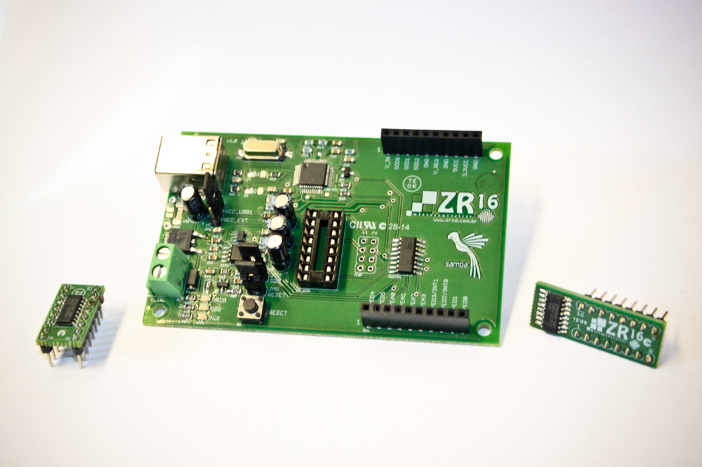

Dei uma olhada no Datasheet... bacana demais !
Não sei se ele foi desenvolvido para alguma aplicação específica, a maior parte dos microcontroladores não tem tanta memória EEPROM assim, pois colocam maior capacidade em memória Flash. Como ele não vem com Flash, imagino que todo o código deva ser gravado na EEPROM mesmo. Tem um ADC similar ao dos PICs, com 10 bits de resolução, um Timer de 16 bits (bem melhor que os de 8 de alguns PICs) vem com WTD. Não li detalhes do Assembly dele (que dirá se existe uma versão para linguagem C), mas parece que a palavra de código é de 16 bits, não de 14 como a maioria dos PICs. O Manual é de 2014, não tivemos nenhuma evolução desde então ? Onde adquiro, qual o preço, e os periféricos de software e hardware ?
Mesmo sem saber dessas respostas, Show de bola !
Parabéns, brasileiros envolvidos. Nosso problema nunca foi capacidade técnica, mas falta de incentivos e muita roubalheira da parte de quem deveria fomentar nossa tecnologia.

O ZR16S08 (e sua evolução, o ZR16LP08) é amplamente reconhecido como o primeiro microcontrolador com arquitetura 100% proprietária brasileira. Ele foi desenvolvido pela Santa Maria Design House (SMDH), vinculada à Universidade Federal de Santa Maria (UFSM).
Principais Características Técnicas:
Arquitetura: 8 bits proprietária (não é baseado em tecnologias estrangeiras como ARM ou PIC).
Eficiência: Focado em baixo consumo de energia (especialmente a versão LP - Low Power).
Aplicações: Muito utilizado em sistemas de iluminação pública inteligente, automação residencial e Internet das Coisas (IoT).
Curiosidade: Por que o nome ZR16?
O "ZR" vem de Zero Resistor (uma alusão ao baixo consumo e eficiência), e o "16" refere-se ao fato de que, embora seja um microcontrolador de dados de 8 bits, ele utiliza instruções de 16 bits de largura, o que permite que a instrução e o dado sejam lidos ao mesmo tempo (Arquitetura Harvard).
