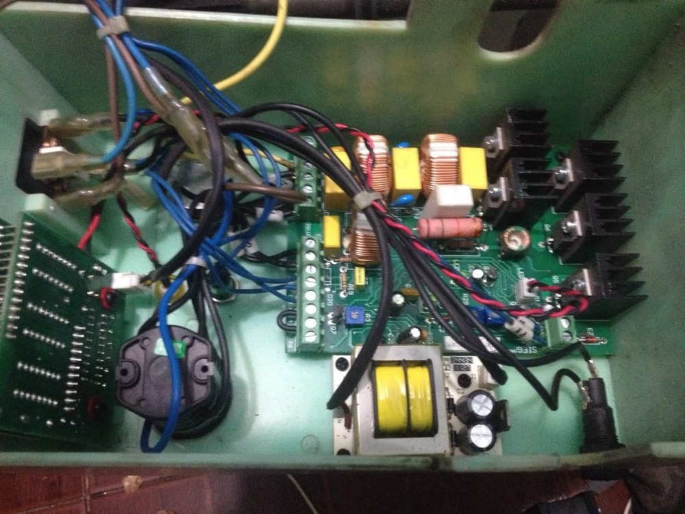

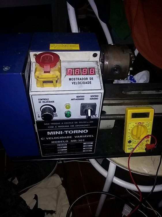

comprei um mini  torno manrod mr 301  dia ele levou um tombo de 30 cm nem foi tão forte , parou de funcionar   mas o painel dele funciona normalmente, o botão de emergência funciona normal , conferi as escovas do motor , estão boas.
quando giro a castanha o mostrador conta os rpm certinho,  eu conferir no multimetro se está passando corrente nos tres fios do motor, eu tirei o motor para ter certeza que eram os tres fios dele mesmo e não está passando corrente para o motor, se eu soubesse ligar ele direto na tomada e testar eu faria isso mas eu não sei  são tres fios azul amarelho com verde e marron, ele é 220v o multimetro mostra que não está passando corrente , más quando eu mexo na chave de ligar o motor no sentido horario e antiorario eu sinto um certo peso nele quando giro na mão, dependendo do lado que eu ligo a chave seletora, eu estou achando que o problema é nesse circuito das fotos que não esta mandando energia para o motor acionar,alguem saberia me dizer o que pode ser ? me ajudar a consertar

que espécie de motor ele usa, um universal ou um DC com estatos de imã fixo? Pergunto porque motor com escovas não costuma ter 3 fios.
Deixa eu fazer uma pergunta que pode parecer meio boba. Tu já verificou a placa e todos cabos para ver se o tombo não causou avarias visíveis?
Talvez na placa tenha surgido algum mal contato, alguma ilha rompida... seria bom verificar principalmente nas bobinas, pois em carregador de notebook é bem comum que com impactos gere mal contato nas ilhas das bobinas.

este é o motor dele ja verifiquei os carvões estão ok
não vi nada estranho na placa  , quando meço com multimetro os tres fios  q vão para o motor  parece que não esta indo corrente para ele

verifique se um dos fios é terra se der para  a carcaça é terra assim os outros dois são positivo e negativo se assim for voce pode alimentar ele com uma fonte retificadora e um dimer  ou mesmo usando um autotrafo  110 para 220 so que invertido ligando na saida  voce entra com 110v assim onde tem saida 110v vai sair 55volt .
provavelmente o circuito que faz a retificação foi danificado pode estar passando alternada  ou não tem voltagem.
agora se o motor sofreu impacto dentro dele tem dois imas colado pode ser que algum soltou ai motor trava quando energizado.
verifique trinca nas placas , componetes com terminal quebrado ou partido como bobinas resistores diodos e transistores e tambem se naõ tem solda fria (terminal com solda solta.
boa sorte!
Ok. É de corrente contínua. Esse motor você consegue fazer girar ligando numa bateria de 12v.
Se o motor está ok, próximo ponto a verificar são aqueles 5 componentes que ficam em dissipadores nas placas. Parecem ser 2 diodos e 3 transistores.

aconteceu algo hoje enquanto eu filmava o multimetro o motor deu um tranco tipo querendo rodar parece mal contato agora tenho q descobrir se é isso mesmo ja mexi nos fios com ele ligado e nada, coloquei o video no youtube
da pra escutar um barulho eu tiro a mão na hora assustado  ...
PWMENGUEL tem tres fios indo para a carcaça os tres verdes e amarelos. abri ele mais profundamente só não desconectei nada com medo de montar errado depois  olhei embaixo das placas para ver
se tinha alguma trilha danificada não sei fazer a mediçao daquelas peças pretas aquela peça rosa com listras eu nao consegui medir continuidade nela coloquei o multimetro não deu nada tipo um resistor grande

Se você não sabe medir as peças coloridas (^-^), pegue a caixa de controle inteira e leve pra alguém que saiba, ehe. Esse torno não é um equipamento barato, então não adianta querer economizar uns pilas e acabar danificando mais (e talvez irremediavelmente) a placa de controle. O barato pode sair caro..
Ps: aqueles fios verde e amarelo são de aterramento.. os fios que vão para o motor provavelmente são um azul e um marrom, ou dois azuis, ou um preto e um vermelho..

hoje percebi que o resistor rosa esta chegando a 90 graus de calor isso é normal? ate hoje nao descobri o problema sei que não ta chegando 220 continua nos parafusos
