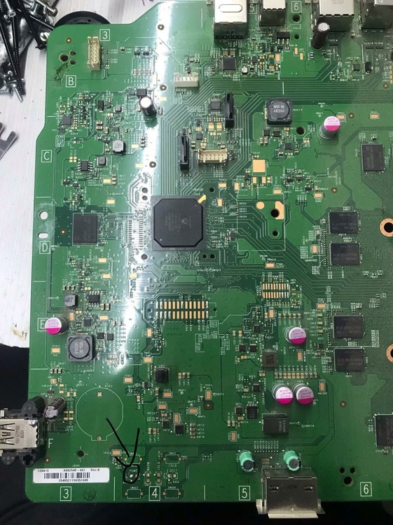

dúvida XboxOne sem os 3.3Volts no pino do Power
Boa Noite amigos
estou com um problema em uma placa do XboxOne Fat ele estava  com o CI de rede queimado em curto ai o game não ligava troquei ele por um novo saiu o curto mas o game continua não ligando medindo a placa vi que está faltando tensão no pino do power que deveria ter 3,3v esta zero e não apresenta curto alguem pegou esse defeito pois não estou conseguindo achar o defeito .
obrigado desde já.
Boa noite amigo então nesse modelo de placa não tem os 3v nesse ponto do Power? É diferente ela mesmo da outra q tem imagens na internet de esquema de tensões, vc teria o esquema de tensões dela para me passar por favos pois esse modelo não achei nada ? Obrigado pelo retorno

Abra um novo tópico para ter ajuda dedicada.
Mas, verifique a E-NAND do console se está ok. Se tiver câmera térmica, veja se ela apresenta algum UV.
Se souber ler a e-nand (tem tutorial na Real Xecuter) veja no J-Runner se ela aparece com a densidade de 5056MB, e se não dá erro em nenhuma etapa.
Seu sintoma está característica de falha na e-nand ou fw. O One, nestas condições, não bipa e/ou bipa e não liga.
