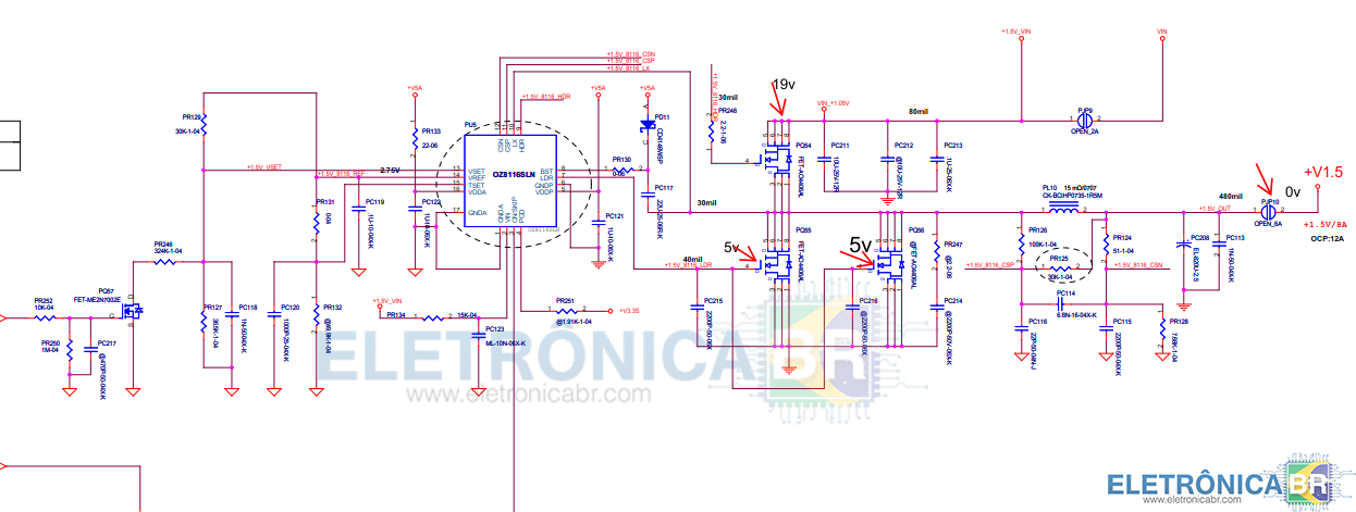

analisando essa placa, como falei, o prolema ta no +v1.5, não tenho.
estou com uma dúvida, o motivo de não ta aparecendo seria pq não tem nada do GATE do PQ54, e essa tensão viria do pino 09 do OZ8116SLN
neste pino eu não tenho nada.
@JLInformática  mano faz a troca do pwm! Remove ele veja se os pads que receber e envia tensão tem curto. Se não tiver? Coloca outro. Assim vamos eliminar possíveis culpados. Se tiver duvidas com relação aos mosfet, remove eles afira todos fora da placa se caso estejam todos bons volta para o lugar veja o que vai mudar.
  • Autor
2 horas atrás, Leonildo disse:
então, se tenho as tensões e só me resta essa, ja verifiquei esse CI por completo, não resta dúvida né. Essa tensão de +v1.5, surge ai ne?
@JLInformática eu mencionei no post acima sobre a troca do pwm, não cheguei olhar o que foi feito e mencionado nos post anteriores. Mas se tem tensão de alimentação e habilitação quando o power é acionado...pode ser sim o pwm com defeito! Mas veja pelo esquema que essa tensão só sabe depois do acionamento do power, então siga a sequencia de start da placa! Veja se nos pinos tem as tensões que o esquema indica, e que devem estar presente com a placa em stand-by. Depois veja se quando pressiona o power os sinais que o I/O envia ta chegando. As tensões nos gates desses mosfet só vai subir se o pwm tiver dentro dos requisitos que o esquema mostra.
Como os dias de hoje ta bem corrido! É bom nós avançar na analise para fazer o reparo antes do prazo que foi dado para o cliente acabe. Não acha?
