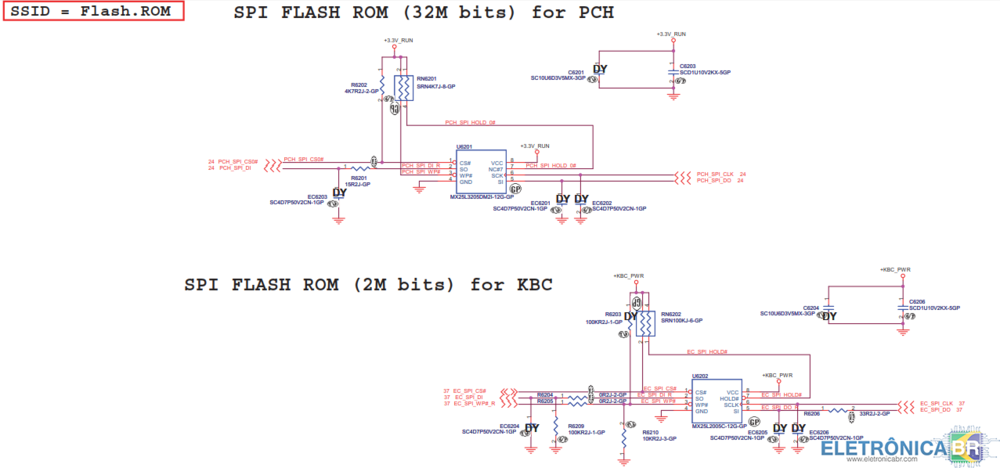

@georgeserrah boa noite, la na resposta #10 você disse que a tensão de 3,3v oscila na medida que o led pisca, nao ficou claro pra mim se é a tensão na bios ou a tensão de 3alw si.
Se for na 3alw, tens de verificar o pwm primario.
Se essa tensao oscila no pino 8 da bios, vai ter que verificar a tensão de +3.3V_RUN, que se origina no u4203, basicamente uma tensão transferida.

@georgeserrah para que a informação não fique incompleta! Sua placa tem dois bios certo?
Não tenho como regravar a BIOS dela. Não tenho equipamento. No U4601 não encontro tensão em nenhum pino, nem pressionando o Power. No u4602 encontro nos pinos 7 e 8, 3,3v.
No pino 6 tem 1v e no pino 1 tem 1,2v.
@georgeserrah bom dia! Meça os pinos 1,4 e 8 do U4203 e U4201! Você tem que informar as aferições sem erros assim podemos entender melhor o que se passar na placa!

Em 21/02/2020 às 08:08, Leonildo disse:
U4203
1 - tem tensão no momento que pisca o led e some depois. 3,3v
4 - tem tensão no momento que pisca o led e some depois. 14,5v
8 - 3,3v constante
U4201
1 - tem tensão no momento que pisca o led e some depois. 5v
8 - 5v constante

Medi novamente.
U6201 pino8 tem 3,3v somente quando pisca o led.
U6202 pino 8 tem 3,3v constante.
@georgeserrah com a fonte assimétrica você poderia estar verificando o consumo dessa placa em stand_by e pressionando o power! Regrava o bios U6201! Você não tem certeza se tem curto e onde?

 Boa tarde pessoal, não sei se ja resolveram esse notebook, mas peguei duas placas com mesmo defeito, led power piscando e sem alimentação na bios, no meu caso a solução fou substituir os resistores R4207, R4205 e R4210 já substitui os tres que está na mesma linha e resolveu o problema, espero ter ajudado!
