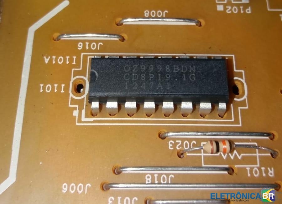

já foi testada as funções de energia trocado o trasistor  k2996 e nada resolvido ...quando pressiono o dedo apenas toco sem fazer muita pressão na placa as vezes acende o led mais depos de 5 minutos apaga  tentei o mesmo processo hoje mais nem tocando na placa reacendeu sem sinal de vida nem umMonitor Dell U2312hmt ok.jpg

A foto do I101 (OZ9998) eh de um controlador dos LEDs.   Creio que o PWM principal da fonte seja um LD7575 em SMD localizado na parte inferior da placa !
