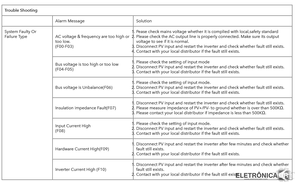

Estou com um 2kva com problema parecido; achei estas informações:
Se tiver apresentando "fault 6" é desbalanceamento dos carregadores, agora é testar componentes para ver o que tem de problema.
