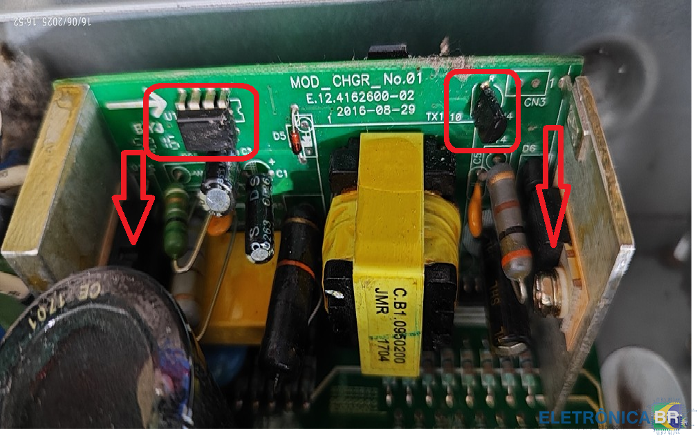

Olá, senhores(as)
estou com esse nobreak (anexarei fotos), que até hoje não havia visto, creio ser algum fabricado na china, que não está carregando as baterias.
visualizei o que parece ser um módulo de charge na placa (circulei em vermelho nas fotos).
Mas analisei e não encontrei defeito nele. Como não econtrei esquema, gostaria de saber se alguem por experiência já pegou algo parecido ou alguma dica para me dar

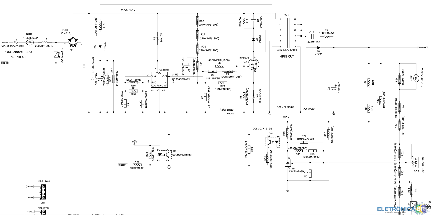

esses nobreaks xing ling de 1 a 3kva são bem parecidos entre si. Esse é um o esquema do carregador de um deles, que você pode usar pra se basear:
Em boa parte dos casos que o carregador não funciona, a causa é o capacitor da alimentação do 3845, no caso desse esquema é o C1.

@zazulak obrigado pela resposta... tentei trocar o capacitor desse ci... infelizmente continua o problema
com um amperímetro dc, vi que ele consome 400mA da bateria mesmo estando na tomada... tentei ver se tem algo aberto ou com fuga, mas ainda não encontrei nada

De cara troque estes dois circundados em vermelho e teste estes dois após a troca indicados pelas setas vermelhas ok
Boa Sorte    :)

@amtc vi que entra direto 220v nessa placa, retirei a placa e liguei ela fora do nobreak para conseguir testar melhor
nos pinos vcc do ci tenho 8v, estáveis
medindo os pinos que vão para a placa tenho uma saída de 14,2v e outra de 2,5 e só
quanto aos testes, bati todos os diodos e resistores da placa, relés também.

Em 17/06/2025 às 16:05, jorge kist disse:
Por isso ele não parte. O 3845 precisa de um pouco mais para iniciar a operação. Veja se não tem alguém com fuga nessa linha do pino 7, e se o resistor de partida (R5 no esquema de exemplo) não está aberto ou alterado.

refiz o teste nesse resistor, que pelas cores é de 60k, está medindo certo, até removi para ter certeza.
troquei ele igual, mas segue os 8v no pino 7 do ci. Removi o ci para ver, a tensão no 7 vai para 45v pode ser algum curto após o ci? testei todos os componentes ao redor novamente e não estou achando o furo ainda...
Boas.
- Se for um UC3845 que está no circuito só funciona acima de 8,4V (desliga se a tensão for abaixo de 7.6V e só volta a funcionar quando a tensão atinge novamente 8.4V), por isso terá de ter sempre uma tensão acima até a sua tensão máxima de 30V.
- Não deve retirar o IC com o FET no circuito. A tensão encontrada está correcta pois no pino 7 existe um divisor de tensão e a corrente é muito baixa, que cai para a tensão de alimentação quando coloca o IC.
Ou o IC não é confiável (se estiver a consumir mais que o devido essa tensão não sobe). Se estiver a oscilar entre 7 e 8V vem de alguma
(pino 1 ou 3). Isto tudo se substitui o capacitor que vai ao pino 7 e do pino 3.....

Se possível, coloque um 3845A, ele tem um consumo menor no momento da partida
Aparece alguma tensão no pino 8, medindo em relação ao 5?

Boas:
As tensões estão corretas pois mão estando a funcionar são essas (com excepção do pino de alimentação)
- Verifique fuga e substitua o capacitor C12 (do esquema em cima) 0,1uf cerâmico.
- Substitua o electrolítico C1 (mantenha o valor)
- Verifique a linha (se tiver) de D5 e R15
- Substitua C19 ou adicione em paralelo um outro mais baixo.
