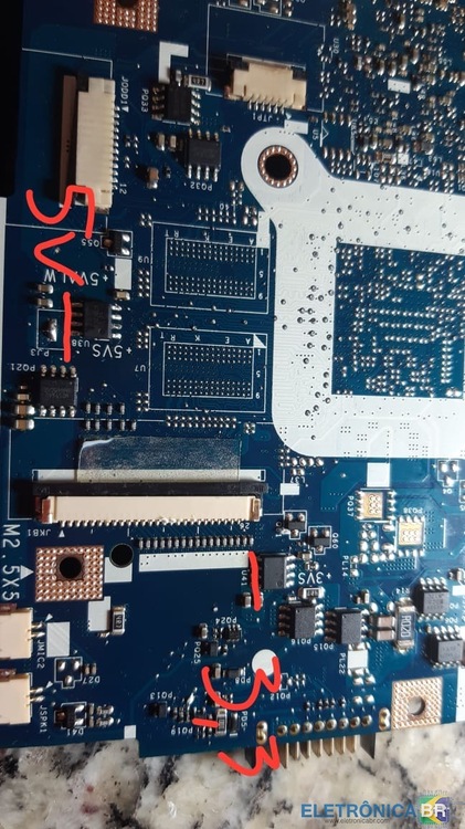

Acer 5250 - LA-7092P - liga mas sem imagem
tenho as tensoes de 19v, 5v e 3,3v ,o led de power acende porem a apu nem o chipset esquentam,naoha tensao nas memorias! ja regravei a bios e fiz um me no chipset.

vc tá sem as tensões de transferências amigo, se não me engano u22 e u21. Poste as tensões neles

Nao encontro esses ci's poderia porfavor indicar mais ou menos onde ele ficam?

@jhansersd amigo boa tarde, um conselho.. antes de regravar bios e principalmente dar um ME no chip comesse com analise como vi que fez com os 19v e as primarias, mas nuinca esqueça de verificar as tensões VS como o amigo citou...
bom vamos lá os componentes que precisa analisar são o U38 e U41 veja as tensões em dreno e source e poste aqui
com a placa ligada

nao ha tensao nos source  nem nos gates, somente nos dreno de 3,3v e 5v respectivamente dos seus mosfets

@jhansersd ai está o problema amigo, troque os...
@jhansersd oque acontece ai: os drenos recebem as tensões primarias de 3 e 5v e transformam em tensões secundarias que sobrem somente após a placa ligar, isso ocorre para que nãi fique todos os circuitos alimentados quando o note está conectado na tomada e desligando, oque causaria um consumo e aquecimento desnecessário, compreendeu ?
Tá faltando +VSB, informe as tensões em stby nos gates de q55 e q61, e logo após press o power, meça-os e veja se os 5v q deveria ter, zera

5v em ambos,  quando liga sem mantem,nao zera

sim  a questao que msm jumpeando a placa nao liga
A falta de detalhes importantes faz com que o tópico se estenda, e por fim acaba até perdendo o foco e também até o êxito no reparo.
Faça o seguinte, poste as tensões de todas as bobinas enumeradas e seus valores respectivos, o consumo da placa, e também informe a rev no título do tópico, além de identificar qual o chipset, e o processador que está nela, já me deparei com vários se matando em busca de solução, e na hora era upgrade mal sucedido por incompatibilidade com o pch.
@jhansersd amigo mesmo pra teste eu não aconselho fazer este jumper, este componente é comum em sucatas, após a troca deve medir novamente e ver em qual bobina falta tensão, lembrando que você atualizou a bios, volte o arquivo original você salvou ? e tem ainda a questão do ME a ser lembrada nesta analise

Você já experimentou medir com um multimetro das bobinas pro terra pra ver se não tem algum curto fazendo o note proteger e não gerar essas tensões?

a PL18 esta em curto
Em 25/09/2020 às 19:24, jhansersd disse:
@jhansersd o curto é só ao alimentar a placa ou está sempre em curto ?
você mediu em escala de 200ohms ?

sim da zero direto
7 horas atrás, jhansersd disse:
sim da zero direto
@jhansersd então remova a bobina e veja em qual pad está o curto, assim descobre pra que lado vai o defeito !
