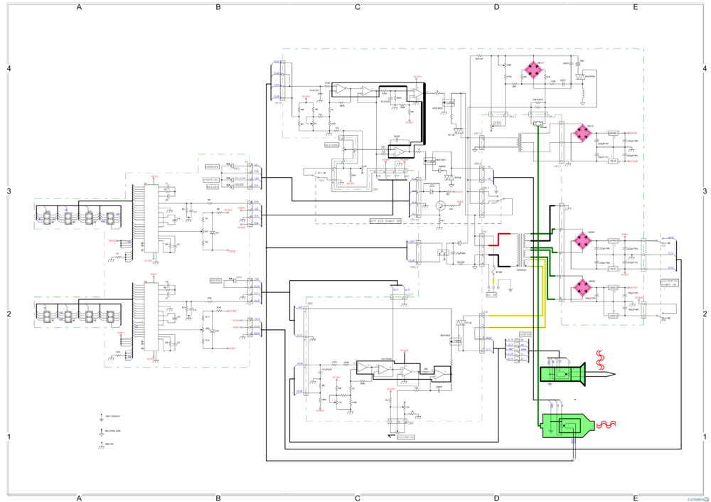

Vamos lá, um colega meu esqueceu a estação yaxun 702 ligada e queimou a resistencia.
Ele tentou isolar o soprador para usar somente o ferro, começou a cortar fios e desistiu.
Me deu a estação de presente, com alguns fios cortados como mostra a foto. Alguem poderia me ajudar e indicar como conecto esses dois fios amarelos que saem da placa.?
e outra coisa: onde vao conectados esses dois fios que ele cortou do compressor? vão naquele conector que eu destaquei na foto? ou em algum outro lugar?
Desde já agradeço.

tenho este aqui mas como é grande demais tirei uma foto, espero ter lhe ajudado

3 minutos atrás, Luis Gravatai disse:
opa!, é 127v entre os pinos 1 e 3 ... será que é do compressor?
na bomba não tem nada de etiqueta indicando
esta marcado na parte debaixo da bomba, para ver teria que retirar ela do lugar

Fala pessoal , até que enfim consegui fazer funcionar a yaxun 702,, só que agora me deparei que está faltando o CI DH7107GP , o dono anterior tirou ele não sei porque.

Muito obrigado pelo esquema, amigo, estava com uma estação parada aqui a meses porque não tinha certeza a posição dos conectores kk, muito obrigado mesmo, Deus abençoe.
