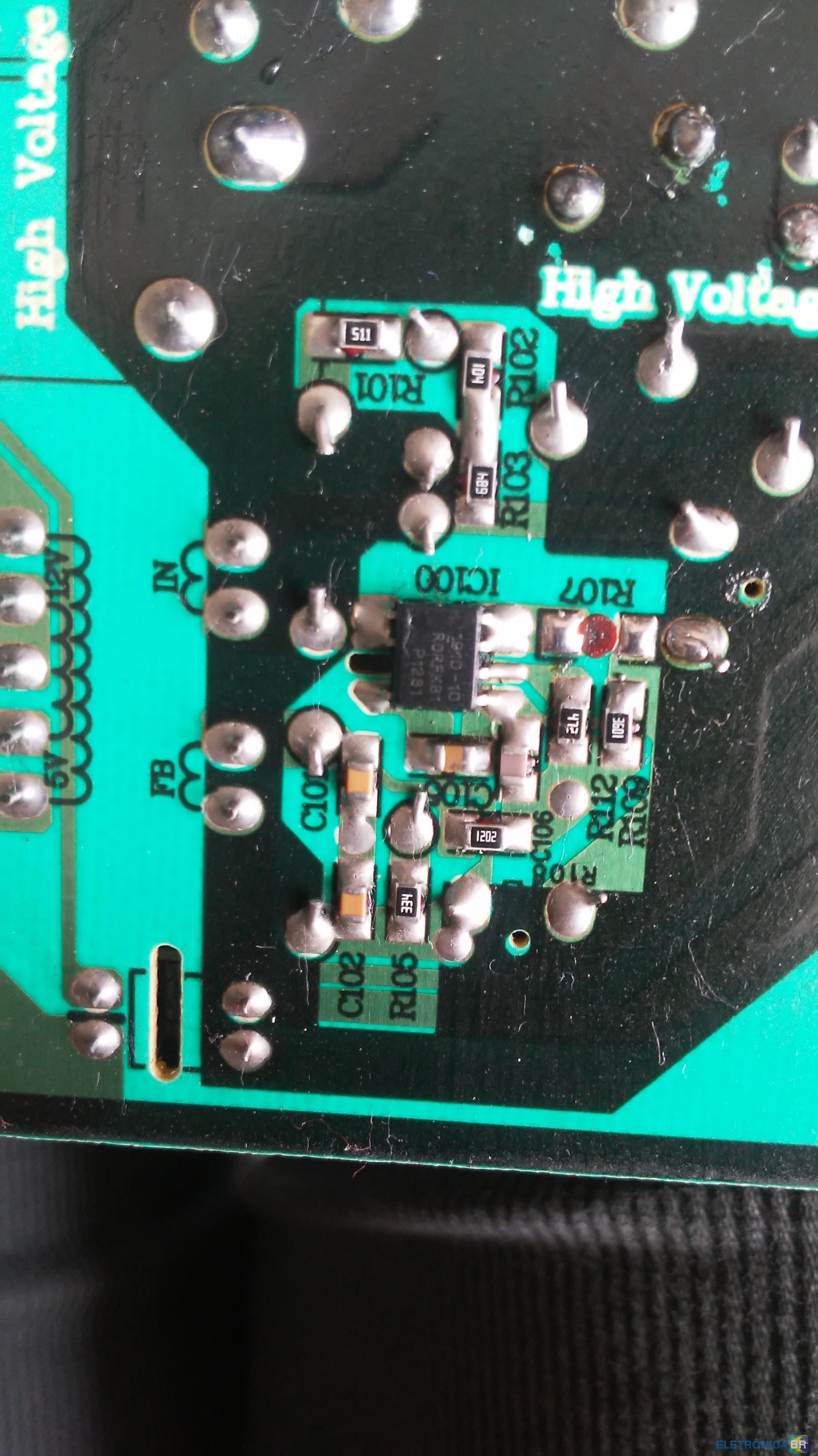

1 hora atrás, Betinhodaeletronica disse:

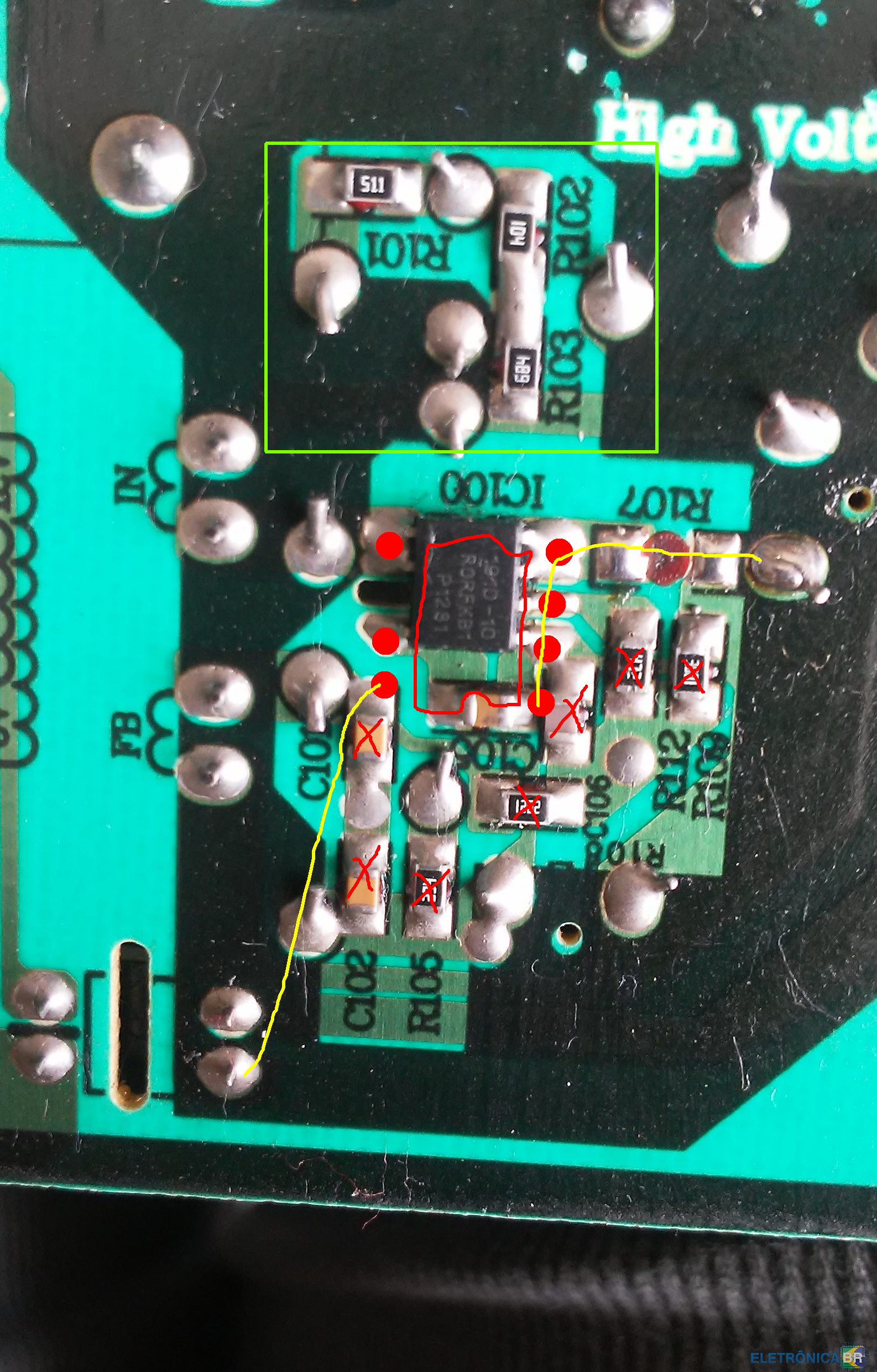

@ohm o 1910-10 ta assim na placa,se eu for colocar tny280 oque eu faria?
Nada , só observar o pino 1 e não conectar o pino 3 . Smd é a mesma peça do de tamanho discreto . Só uma miniatura .
Tchê, você está mais perdido que bolacha em boca de banguela. Ao menos consultou o datasheet do tny280 como eu disse numa resposta anterior? Adaptação de integrado de fonte não é difícil a ponto de ser um bicho de sete cabeças, mas também não é fácil como peidar dormindo. Tem que saber ao menos para que serve cada pino do componente.
Não vou lembrar de todos os detalhes porque faz mais de ano que não faço essa enjambra, mas era mais ou menos assim:
Faça uma forcinha e imagine o tny do outro lado da placa. Eu uso uma broca de dentista com ponta esférica para fazer os furos, mas você pode usar uma broca comum de 1mm, ou até de 1,5mm em último caso.
 - Tem um componente que fica do outro lado, bem na área onde fica o integrado, se não me engano um resistor ou um jumper: pode arrancar fora.
 - Tire todos os componentes marcados com um X (mas não os jogue fora, ainda..), ou seja: todos os smds em torno do integrado, exceto o C105. Não mexa nos que estão circulados em verde.
 - Puxe um fio do pino 4 do optoacoplador para o pino 1 do tny (ilustrado em amarelo), e um fio interligando os pinos 5 a 8 com o negativo do capacitor principal (aquele maior de 400v).
 - Pegue um dos capacitores smd que foram removidos (por isso eu disse pra não jogar fora) e solde entre os pinos 3 e 4 do opto.
 - Não lembro agora se o pino 3 do opto já é aterrado, mas se não for, corte a trilha e aterre ele.
É basicamente isso. Se for feito certo, é ligar e correr pro abraço.
@zazulak  Vou explicar melhor o que você postou para ficar mais fácil de as pessoas entenderem!
Em 13/03/2021 às 20:27, zazulak disse:
Usando TNY280 (não SMD) no lugar do 1910-10 (SMD) da placa Micro-ondas Electrolux:
> O TNY280 será colocado do outro lado da placa.
> Retire o IC 1910-10 e os componentes marcados com um X, mas guarde o C102, você precisará dele. Não tire o C105, nem os componentes circulados em verde.
> Retire o resistor de 2w que fica na parte de cima da placa na posição do IC.
> No lugar do resistor, faça furos correspondentes ao IC TNY280, conforme, seguindo o que desenhei na parte inferior da placa, ou seja: TNY pino 1 no ponto do C101, pino 2 no ponto do pino 4 do antigo IC, pino 4 no ponto dos pinos 1 e 2 do antigo IC, pino 5 no ponto dos pinos 7 e 8 do antigo IC, pino 6 no ponto do pino 6 do antigo IC, pinos 7 e 8 no ponto do pino 5 do antigo IC,
> Com o TNY280 já no lugar, interligue os pinos 5´6´7´8 e conecte ao ponto da R107 (GND).
> Ligue um fio do pino 1 do TNY para o pino 4 do Optoacoplador.
> Coloque o capacitor SMD, que você guardou da posição C102, entre os pinos 3´4 do Optoacoplador.
