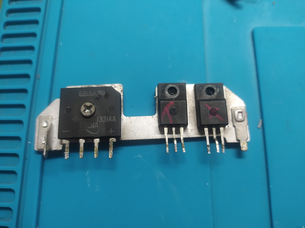

Estou com essa fonte de xbox one com os mosfets Q101 e Q102 que ficam no circuito de dobra da tensão de entrada em curto, fonte é aquela com 2 capacitores de 200v/470uf.
Mosfet seria o SR280, mas não achei a venda e gostaria de indicação de algum outro para colocar no lugar?

É um mosfet de alta corrente e tensao. 500v por uns 19A
O modelo seria 5R280CE. Mas vc encontra pela referencia Ipa50r280ce - 5r280ce - Ipa50r280c.
Se o gate entrou em curto, é muito provavel que o pwm danificou tbm.
Muito obrigado, o gate está em curto sim, mas depois de remover não acusa no pwm.

dá pra colocar IRF740, só tem que colocar isoladores porque o 740 não é isolado. Também dá pra usar 2SK3568 (cuidado com os falsificados!). A capacidade de corrente deles é menor, mas isso não chega a ser um problema: a corrente máxima nos fets dessa fonte não chega a 10A em funcionamento normal.

Vou tenta esse 2SK3568, pois tem um custo mais baixo, obrigado.
16 minutos atrás, brtec.eletronica disse:
Então atente para a aparência.
Esse é original
Esse é falso.
  • Joinha 1
1 hora atrás, brtec.eletronica disse:
Recebi, pela foto não é original... muito risco em usar esse falso? pois meu prazo ta estourado. Venho diferente da foto, foda isso, até chegar outro.
Você tem fonte de bancada com ajuste de corrente? Se tiver, consegue medir o RSDOn antes de colocar. É arriscado colocar direto, pois pode queimar o integrado.
Se não tiver,m dá pra improvisar um testador com uma bateria/fonte de 12v, um lm317 e um resistor.

Tenho fonte sim, como faria esse teste?
