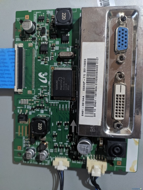

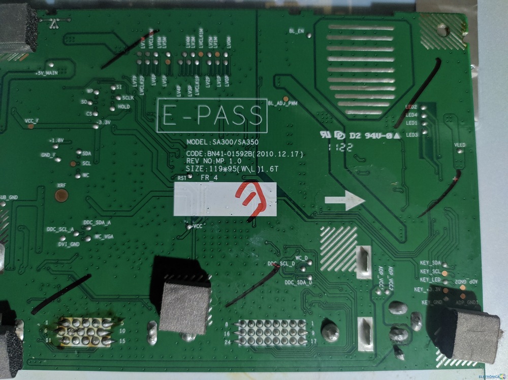

Boa tarde senhor William, então esse monitor veio de em um lote que comprei, ele veio sem a etiqueta atras da carcaça, o que me quebrou bastante e ate o momento me impossibilitando de descobrir se é Versao A ou B.
Sobre a etiqueta da tela, é a BN0701043A
O modelo atras da placa esta o seguinte, SA300/SA350 ...COD: BN4101592B(2010.12.17) REV MP1.0
Mas a placa noa tem essa etiqueta que o senhor passou ai, vou enviar fotos anexadas.

 O monitor esta ligando normalmente, porem ao colocar o VGA ele não da imagem, e o menu dele esta travado, nao tem como alterar nada.
Em primeiro lugar sugiro que você tente atualizar o Firmware com o programa da propria Samsung.

Obrigado senhor Willian, cometi um erro de novato e estourei a trilha do pino 5, vou estudar um metodo de resolver essa proeza.

Bom dia senhor Willian, consegui recuiperar a trilha rompida.

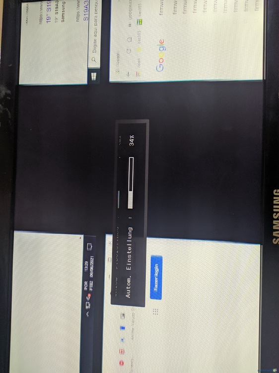

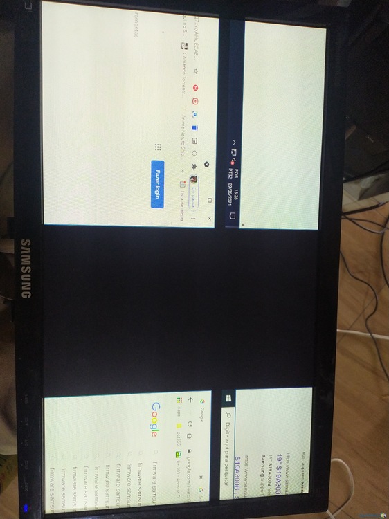

Senhor @William_R realizei o procedimento de recuperar a trilha e funcionou, estou com essa dificuldade, se puder me ajudar;
Realizei a gravação a BIOS, tanto fisicamente quanto no firmware da Samsung, só que está saber dois erros.
1 faço mudanças no menu, como idiomas, brilho e tals, ao desligar o monitor ele reseta essas informações.
2 a benção está dividindo a tela em 4  dandi um tal de Auto  Einstellung , vou manda imagens

O problema dois eu resolvo, era o MHz.. o número 1 não e tão problemático,e tão irei encerrar o topico como resolvido, o defeito foi resolvido com a atualização do software disponibilizado pelo excelente técnico e parceiro @William_R que agradeco a Deus pelo seu conhecimento.
Como esse topico esta se estendendo fora do pedido inicial, vou muda-lo para a area inicicial do Forum de Monitores.
Quanto ao problema de não reter as configurações, tente regravar a EEPROM IC402 (S24CS08) em um CHIP virgem.
