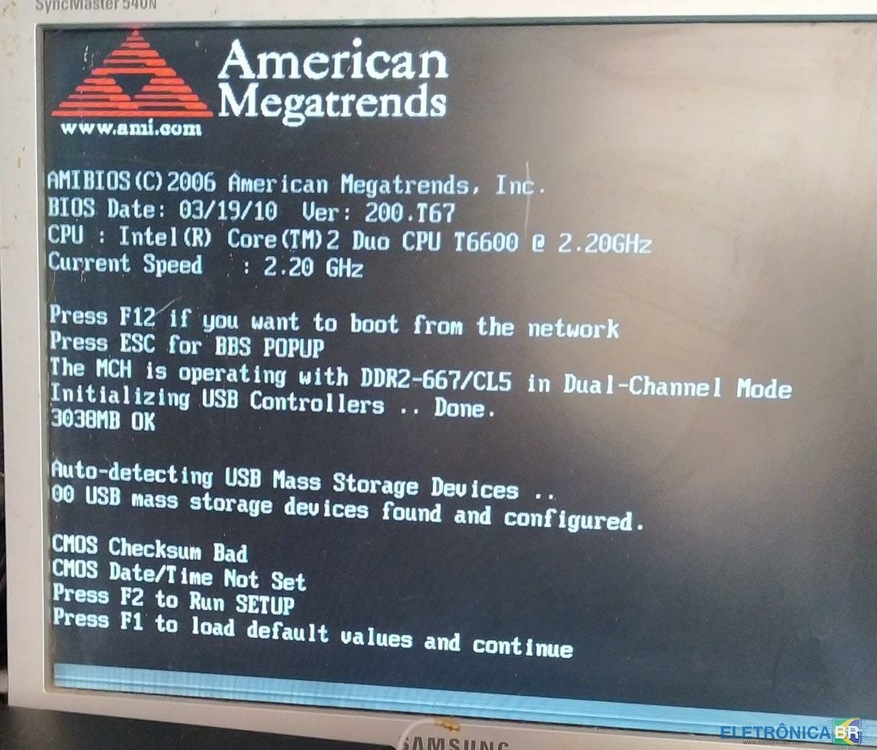

O cliente trouxe o notebook porque não segura a data e hora e desligava.
Substitui a pilha fiz a limpeza, ao ligar e me direcionar ao Setup pediu uma senha para entrar, lógico que o dono não sabia.
Aperta F1 acesso o Windows peço que faça o ajuste da data e hora pelo internet.
configurado a data e hora reinicio, para minha surpresa volta a pedir a configuração.
Então resolvi regravar o BIOS, usei dos arquivos do fórum e mesmo tendo a confirmação de outros usuários
que o arquivo está ok, a minha placa não ligou e aqueceu um PWN.
Depois de idas vindas
A placa só liga com o arquivo dela mesmo, ainda bem que fiz backup.
Mas continuo sem conseguir a configuração da data e hora.

Se tiver osciloscópio, verifique se o cristal de 32kHz está oscilando quando o notebook está sem carregador.
Poderia postar uma foto da mensagem que aparece quando liga?
@adrianopluz o osciloscópio eu não tenho. Lembrando que liga assim que conecta o carregador

Faça o seguinte teste:
1 - feche um curto no JRST2.
2 - Conecte o carregador.
3 - Aperte o botão power e espere terminar o POST.
4 - Remova o curto do jumper JRST2.
5 - Desligue o notebook.
6 - Ligue e aperte F2 para entrar na BIOS.
O procedimento acima deve remover a senha que foi colocada na BIOS.
Uma hipótese para ele estar resetando toda a vez que reinicia é que o sinal RTCRST# que deve sempre estar em nível alto não esteja chegando até o pino 25 da ponte sul, (trilha aberta, solda quebrada neste pino) ou próprio defeito na ponte sul.
Caso tenha uma placa dessas de sucata ou uma com chipset igual me avise que passo uma medição para verificarmos se o pino está soldado.
Att.
Adriano

@adrianopluz amigo valeu o BIOS foi resetado, agora não está mas ligando direto quando coloco a carregador. Essa boardview vc pode disponibilizar o link?  Quanto ao mais estou super satisfeito.

O procedimento de reset é o mesmo de vários notebooks que usam esse chipset da intel, tem alguns posts com esse procedimento para o Acer, mas funciona em qualquer placa que tenha os chipsets ICH9/ICH10, o jumper JRST1 é o padrão que tem em todas as placas mãe, apaga data e hora, e coloca os dados da BIOS no padrão de fabrica, o JRST2 irá apagar os dados da região ME, onde está a senha e outros detalhes de inicialização.
