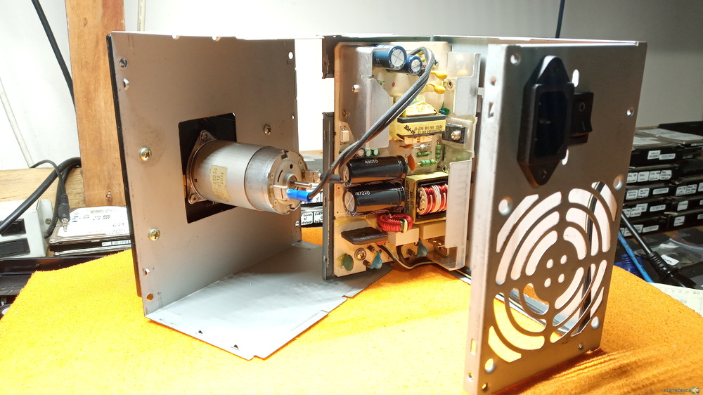

Realmente é muito satisfatório qdo conseguimos fazer algo com nossas próprias mãos e conhecimento, principalmente qdo é possível utilizar materiais que iriam para o lixo...
Ainda nessa linha reutilizando motores, tempos atrás, fiz um tutorial aqui para o fórum após ter visto alguns projetos na internet, um esmeril utilizando sucatas (Fonte ATX e HD). No final desse tópico deixarei o link caso tenha curiosidade... Recentemente esse mesmo projetinho passou por melhorias por conta da minha necessidade e em breve assim que sobrar um tempo, postarei um segundo tutorial detalhando o mesmo....agora na versao 2.0. 🤣🤣🤣
Vou deixar duas fotos dele...Só não repare na sujeira pois vire e mexe uso ele...

É isso aí @emerson silva santana !
Antes do projetinho da foto, tb usava o motor do próprio hd, mas constantemente eu precisava ficar desligando e religando qdo eu usava para criar as pontas de cobre do ferro de solda. Na época da foto, ainda nao tinha conseguido encontrar esses motores de maior rotação então acabei fazendo com motor de impressora, no caso de uma Hp Deskjet 690. Ele nao tem uma rotação alta mas resolveu o problema de ter ficar ligando e desligando... 😄
A seguir uma foto caso tenha curiosidade da impressora.
