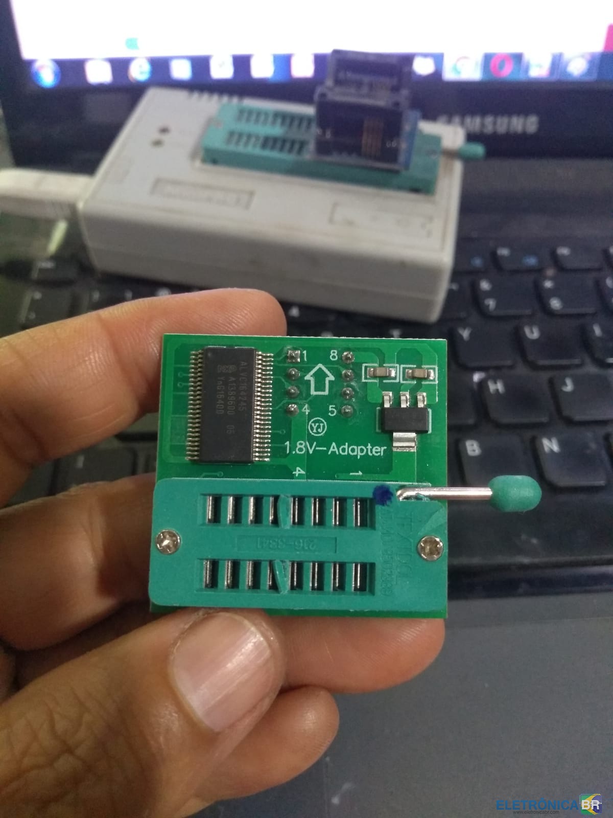

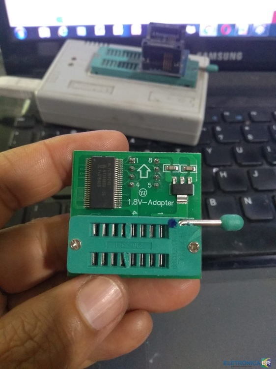

O adaptador de 1.8v é esse? olhe também se o CI não esta sujo.
Editado: por luciana336
@Jorge Yoiti Tomioka Outra dica é não usar aquela garra que vem junto, para realizar a gravação direto na placa, a indicação é extrair o chip e gravar diretamente no gravador, no seu caso usando o adaptador de 1,8v.
Pode baixar este programa abaixo, comigo depois que baixei não tive mais problemas de gravação.

@elias.girardi Obrigado, já uso uma versão mais nova, mas descobri que é algum problema no chip do adaptador, pois na ch341a e epromm foi reconhecida, pois removi da placa e soldei na placa que acompanha a gravadora, arrisquei gravar na 3.3v mesmo e no final deu certo, obrigado.image.png.501970a589c932cb1b55eaecbbb71858.png
  • Autor
@luciana336 Isso mesmo, mas depois de fazer a limpeza do chip, descobri que realmente é um problema no adaptador, pois a epromm foi reconhecida na gravadora ch341a e acabei arriscando gravar em 3.3v que no final acabou dando certo, sei que foi arriscado, mas precisava entregar o computador. obrigado pelas dicas.
