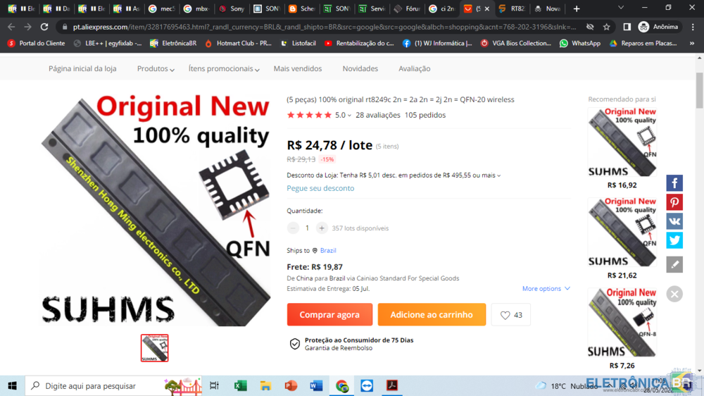

Não consigo arranjar esquemático, nem boardview para a Logic Board que estou a analisar.
Basicamente a Logic Board não inicia. Já verifiquei a tensão 19V nos 2 mosfets e está tudo bem.
Não detetei corrosão, nem nenhum componente com mau aspecto.
Quando ligo só a Logic Board a uma fonte DC, ela consome 19V e 0.067A. Com a ajuda de uma câmara térmica, vi que estava um IC a aquecer. Eu penso ser o IC responsável pelas tensões 5V e 3.3V.
Deixo em anexo uma foto do IC e da localização do IC na Logic Board.
IC 2N = 6K 717
@Gonçalo Graça Amigo, nem sempre o CI que aquece, tem um defeito, pode ser causado também por algum curto na linha dele. O ideal, antes de quebrar cabeça achando substituto para esse CI, seria verificar as bobinas em volta, ver se detecta algum curto. Como você desconfia que ele seja o responsável pelo 3V e 5V, mede a resistência nessas duas bobinas próximas a ele, vê se detecta curto em alguma delas.

@Italo Resende Obrigado pela rápida resposta.
Sim, compreendo. Fiz medições em todas as bobines, incluindo as as que referiu. Dos resultados, não me pareceu existir curto circuito.
As únicas que deram valores baixos, foram as de alimentação do processador, mas isso é normal.
Bobine acima do IC: 0,485 modo díodo e 4,4Kohm
Bobine abaixo do IC: 0,381 modo díodo e 13,9kohm
Editado: por Gonçalo Graça
