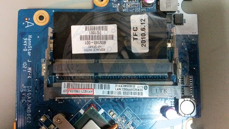

Agora vamos inserir o MAC apertando o numero 6.
Nesse campo preenchemos com a seguinte informação:
Ao preencher todos os dados só finalizar com ENTER.
Agora vamos inserir o PCID apertando o numero 7.
O PCID está localizado na etiqueta na carcaça do notebook abaixo da bateria.
Ao preencher todos os dados so finalizar com ENTER.
Agora vamos inserir o System Board CT apertando o numero 8.
Agora só conferir os dados apertando R, efetuado a conferencia só apertar ESC e ESC novamente para sair do programa.
