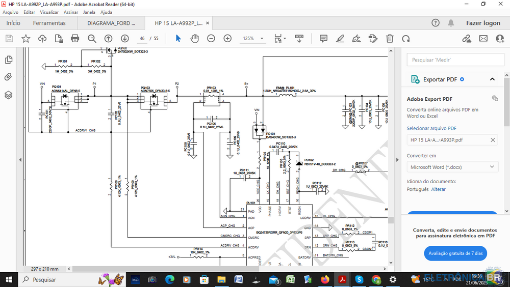

OLA, ESTOU ESSA PLACA NA BANCADA E PRECISO IDENTIFICAR UM CI O PQ103 NA LEITURA DA PLACA, PRECISO SUBSTITUIR ELE E NAO ACHO DATASHEETS DELE.

"Passando" esta muito vago amigo, pino 4 gate tem tensão? Se não houver, começaria medindo o charger PU101. Ele quem vai oscilar o Gate ACDRV. Confira Vin, AcDet, etc. Tem 19V no dreno do PQ 103?
