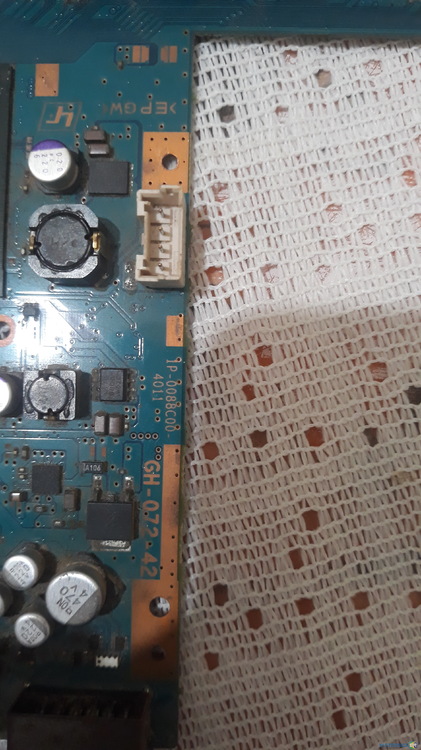

dúvida Ps2 slim liga tem som mais não te imagem

Se for essa placa da foto primeiramente antes de tudo indico lavá-la com água e detergente neutro depois deixa secar o dia inteiro no sol, aí sim poderá trabalhar com mais eficácia.
Segundo pela foto me aparenta q removeram o conector óptico do aparelho, ali próximo onde deveria ter o óptico há uma ponte de resistores 103 (10kohms) faz a substituição o memso, em alguns casos a resolda resolve, porém indico a substituição.
E para encerrar utilize sempre um fluxo de boa qualidade para soldar os componentes e após a conclusão do serviço limpe bem os vestígios de fluxo, não deixe a placa imunda do jeito q a pessoa q retirou o acoplador óptico deixou.
