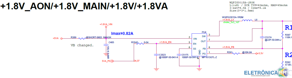

dúvida AVELL C62 LIV, MB GK5MP5X MB V1.0 / NÃO LIGA
Equipamento veio da autorizada condenado, disseram que não tem conserto, abrindo percebi cheiro de componente queimado, analisando encontrei o PU4 carbonizado, achei um outro na placa que da pra ver o código, mas pesquisando na internet não encontrei nada, nem equivalente, na L15 tem 5.22v, L13 tem 3.35v porem não aparece nada no VCORE e nem no VGACORE, se alguém tiver pego um igual e puder ajudar agradeço

Vi que o PU4 está carbonizado e você encontrou que a marcação é “BBBK 882”. Isso sugere fortemente ser um regulador tipo buck (step-down), mas essa marcação não é exclusiva de um único modelo ou fabricante. Marcação SMD pode ser muito ambígua e variar bastante entre lotes/fabricantes (por exemplo, MPS, Richtek, etc.)  .
O que você pode fazer agora:
Faça medições de resistência nas bobinas que alimentam o VCORE / VGACORE antes de trocar qualquer componente.
Se encontrar curto, o controlador queimou por causa de uma sobrecarga (MOSFETs ou falta de capacitores).
Se estiver ok, pode ser seguro apenas substituir o CI.
Tente mapear os pinos do PU4:
Um pino é a entrada VIN (3,3 V ou 5 V).
Outro vai para o indutor (SW).
Um terceiro é o pino de realimentação (FB), geralmente via divisor resistivo.
Isso ajuda a confirmar se é de fato um regulador buck ou algo diferente.
Cheque os MOSFETs associados e os capacitores de saída. Se algum estiver em curto ou com falha, vai queimar o CI novo depois.
Se tiver boardview ou esquema da placa, procure pela referência “PU4” ou pelas bobinas próximas (PLxx). Isso pode revelar o número de peça exato ou equivalente com pinagem compatível.
Passo seguinte:
Você poderia informar o modelo exato da placa-mãe? (ex.: “LA-XXXX”, “Quanta XYZ”, “Compal ABC”, “Wistron DEF”, etc.). Com isso posso buscar referências mais certeiras, identificar o CI por pinagem e sugerir possíveis substitutos compatíveis — seria de grande ajuda!
Resumindo:
A marcação “BBBK 882” sugere um regulador buck, mas não confirma o modelo.
É essencial testar carga, mapear pinos e revisar componentes da etapa de alimentação.
Saber o modelo da placa acelera e aumenta a precisão da identificação.

Então.. percebi q vários capacitores próximo ao conector do power estão aparentemente em curto. Não conseguir o esquema desse notebook. Mais percebo q esse componente do PU4 esquenta muito quando coloco o carregador. Não conseguir identificar o problema ainda. Será q só trocando esse PU4 não resolve? Tô precisando muito botar essa placa pra funcionar. Vi q chega 5v e 3.3. Se alguém já pegou esse problema me ajude pfv
Pelos sintomas: +5 V e +3,3 V sobem, mas VCORE/VGACORE não aparecem; PU4 (marcação BBBK882) esquenta logo ao plugar o carregador; e alguns capacitores perto do DC-in parecem em curto. Sem esquema.
1 Como diagnosticar
1) Medições de resistência (placa desligada, escala de Ω para GND)
Valores típicos em placas saudáveis (podem variar um pouco conforme CPU/chipset, mas servem de referência):
+VIN / 19 V (capacitores logo após MOSFET de entrada): geralmente acima de 1 kΩ.
+5VALW (bobina L13): costuma ficar em torno de 50 a 200 Ω.
+3VALW (bobina L15): parecido, na faixa de 50 a 200 Ω.
VCORE (bobina do CPU): bem baixo, tipicamente 2 a 10 Ω.
VGACORE / GPU (se existir bobina dedicada): também baixo, 2 a 15 Ω.
👉 Se você medir valores muito próximos de 0 Ω em alguma dessas linhas, indica curto.
👉 Se o curto estiver no VIN/19 V, provável MOSFET/charger ou capacitor cerâmico.
👉 Se for na saída do PU4, trocar o CI sem remover o curto não resolve.
2) PU4 aquecendo
Se a saída da bobina do PU4 mede < 1 Ω, o curto está na carga e o PU4 só “entrega corrente demais”.
Se mede na faixa esperada (ex.: vários ohms) e mesmo assim o chip ferve, ele próprio está em curto interno → nesse caso a troca resolve.
3) Testes complementares
Testar MOSFETs high/low dessa etapa (curto entre D-S? gate vazado?).
Testar capacitores de saída — cerâmico em curto é campeão.
Se tiver fonte assimétrica, injetar tensão baixa (1 V, 2 A) na linha em curto pra localizar o componente que esquenta.
4) Sobre a marcação BBBK882
Esse código não é único, é apenas marcação SMD. Sem esquema ou boardview, a forma mais segura é identificar pela pinagem (VIN, SW, FB) e substituir por CI de pinagem e função compatíveis.
Pra seguir
Consegue informar o modelo exato da placa (código LA-xxxx, Quanta/Compal/Wistron etc.)?
Com isso dá pra confirmar qual regulador é o PU4 e indicar equivalentes de mercado.
