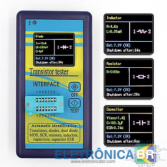

Comprei esse testador de transistor e ainda foi taxado, paguei quase R$ 190,00 e é de péssima qualidade, nunca comprei uma mercadoria tão ruim igual essa.
Toda hora que vou medir um componente ele pede prá calibrar, já fiz de tudo e não consigo, alquém aí tem idéia de como isso é feito?
Vou postar uma foto do dito cujo.
Olha ele aí.  🤔🤨

@BlackDiamond Boa noite. Eu tinha um modelo menor, branco, que não recordo o norne, ele veio com 3 terminais soldados, parecendo terminais de transistores, com o qual eu fazia calibragem dele, até que eu perdi esse calibrador, e comecei a fazer a calibração dele com um transistor em curto. Não sei se aí vai funcionar.
Link para o comentário
Compartilhar em outros sites
Cara, alem disso o seu conector Zif está invertido. Ele geralmente fica com a alavanca para o lado esquerdo e nao para o lado direito!
Por um acaso, na embalagem não veio manual de instruções?
Se a resposta for não, pode tentar entrar em contato com vendedor e solicitar o manual ou dizer que está tendo problemas de uso e detalhar o que está acontecendo.
Flw...

Talvez isso te ajude:
 (páginas 4,5 e 6)
Use um tradutor do google.
Flw...
