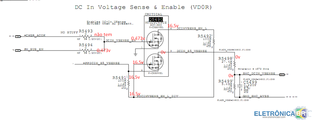

Fala Galera Br. estou precisando da ajuda de voces aqui. Estou comum macbook A1278 que chegou aqui sem ligar nada, nem a luz do macsafe. analisando a placa achei varios setores com defeito. P3V42G3H_SW resolvido, PPVBAT_G3H_CHGR_REG - resolvido, ate chegar no circuito da bobina L7220 - PP3V3_S5, não tenho a tensçao de PP3V3_S5. analisando vi que o sinal 5V3V3_REG_EN, pino 13 do pwm tps51125 esta 0V, onde deveria estar com 3,3V. Onde esse sinal vem do ci U7941 que recebe o sinal SMC_PM_G2_EN que vem do SMC. bom queria saber se tem como identificar que realmente p problema é o SMC. se alguem poder acompanhar a minha analise e me ajudar agradeço.
Obs. fiz um ME no SMC e não mudou nada. colcar abaixo os circuitos analisados.

@fabiano.julio Fala Fabiano, não acende o led do mafsafe.
@Jack O'Neo  Fala Jack, soldei sim, mas como eu disse, se eu injetar 3,3v no anable os 3v sobe.
@vado
Fala Valdo, Tem 3.42 sim
com relação ao Smc_onoff_L, eu fecho curto no R5015 e não acontece nada.

@vado, somente os pinos que tem pulso que aqui comigo não tem, medi sem bateria.
Mas tem 8v na L7030
post as tensões na propria figura:
Post as tensões nessas figuras também:

Faltou medir o item #12
  • Autor
2 horas atrás, vado disse:
@vado Segue ai, precisei sair
Faltou a outra figura do item #12
O pino 14 do U7000 vc disse que tinha 3.42v
esse pino é o =CHGR_ACOK que é igual ao SMC_BC_ACOK
e na figura no Q5490 vc anotou que não tem tensão
confere outra vez com atenção por favor, mede no pino 14 U7000
2 horas atrás, Detrox disse:
@vado Qual outra ???
no item #12 tem 2 figuras, mede a de baixo agora.

Verifique essas tensões antes e depois de startar a placa:
Pelas as medições que fizemos, tudo aponta pra problema no SMC, v~e se tá chegando alimentação nela:
