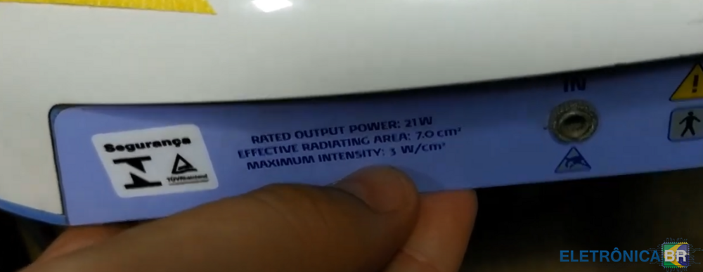

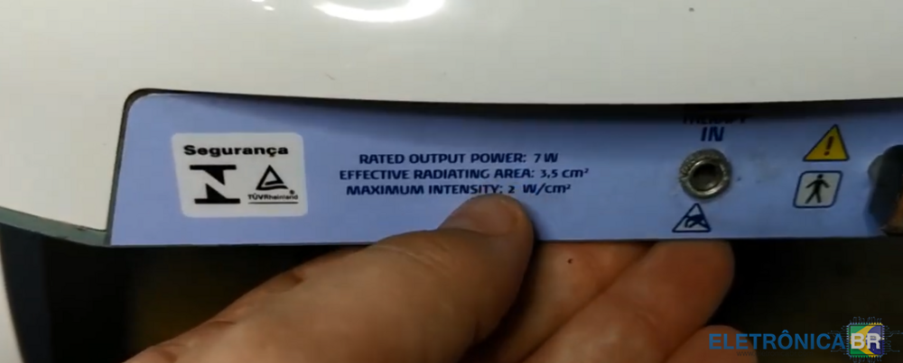

Aqui esta o que precisa, mas preste atenção às ligações para que evita danificar o transdutor ok, Mas existe uma diferença entre estes modelo, no caso do seu é uma com display pequeno ou é o display grande???
Esta imagem abaixo é de do modelo com display pequeno e portanto mais velho e tem uma potência de 7W.image.thumb.png.2606f1a3429f74d49a50bda85b8df9d5.pngJá o que possui o display maior e portando é mais novo é maior com 21W
Pinos  5 e 4  Branco / Verde
               3     Nada, fica sem ligação alguma, (desligado te tudo)
            1 e 2  É a malha do cabo
            9 e 8 fio vermelho
            7 e 6 fio preto
Espero ter lhe ajudado ok
Boa Sorte    :)

4 horas atrás, joaobison disse:
TO COM UM MODELO SONO 3 21W, MAS ELE NAO TEM ESSA PINAGEM DA COR VERDE. APENAS MARROM, PRETO, VERMELHO E MALHA. UM TECNICO CORTOU O CABO E PERDI A INDENTIFICAÇÃO.
Seu post esta fora das normas deste fórum, portanto regularize para que não seja punido, pois é expressamente proibido publicar em caixa alta (letras Maiúsculas), representa que esta gritando com os demais integrantes do fórum ok.
Quanto as cores sim, elas podem mudar em algum momento, mas as posições são sempre as mesmas, elas não mudam, o que por ventura possa mudar é a cor dos fios ok, siga o esquema acima e conseguirá resolver facilmente, eu mesmo agora estou com um aqui que todos os fios são de cor cinza, vende de onde vem conseguirá remontar os fios de acordo ok.
Boa sorte       :)
