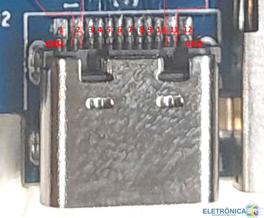

Ele usa tipo C para carregar e para dados, porém ao conectar o carregador não apresenta tensão em nenhum dos pinos do conector.
O terminal que marquei na parte de cima atravessa a placa e se conecta com os terminais de baixo, depois disso passa no diodo capacitor e bobina e depois no outro capacitor. Marcado em branco é o terra. Antes de ir para o outro capacitor ele atravessa a placa mas não tem trilha do outro lado, a trilha está entre as malhas da placa.
Eu pensei em tirar a bobina, pois aparentemente é dela que vai para o resto da placa, e assim verificar se sobe tensão nos terminais. Seria uma boa idéia?
@infocel technology Seria esse caso em específico
vc nao prescisa remover nada por enquanto, corta um cabo tipo c e  usa ele pra medir continuidade com os pinos do conector e depois faça com gnd pra eliminar algum curto na linha. pois esses conectores tipo c os q eu vi sao de 6, 12 e 24 pinos ai fica complicado a intentificaçao direta pelos pinos soldados
Aparentemente este são só os pinos que estão na foto mesmo.
Dúvida, medindo direto pelos terminais já não serviria pra ver curto? Ou nesse caso seria melhor usar um cabo cortado mesmo?
Eu cortei um cabo aqui mas ele tinha só 4 vias, eles não deram continuidade entre si e nem com o terra. Um fio é o terra e cada um dos outros fios deram continuidade com dois terminais do conector.

Agora que tive tempo parei para olhar esse sensor novamente. Injetei tensão na entrada e notei que um CI estava aquecendo, este CI é responsável por transformar 5v em 3v, ele entrou em curto. Não chegava a apresentar curto no USB C mas nos capacitores perto do CI tinha curto. Removi o CI e sumiu o curto da placa. Pesquisando o CI na internet achei um vídeo que o cara estava com o mesmo problema, diagnostiquei da mesma forma que ele, caso alguém fique curioso para ver como foi:
Parece ser defeito crônico dele pois tem mais pessoas relatando o mesmo erro, o CI é um TPS630250P, achei só no AliExpress e já estamos providenciando a compra, quando chegar vou trocar e atualizar aqui.

Não sei não, hein?!?!?
Mas acho que você está medindo os pinos errados!!!

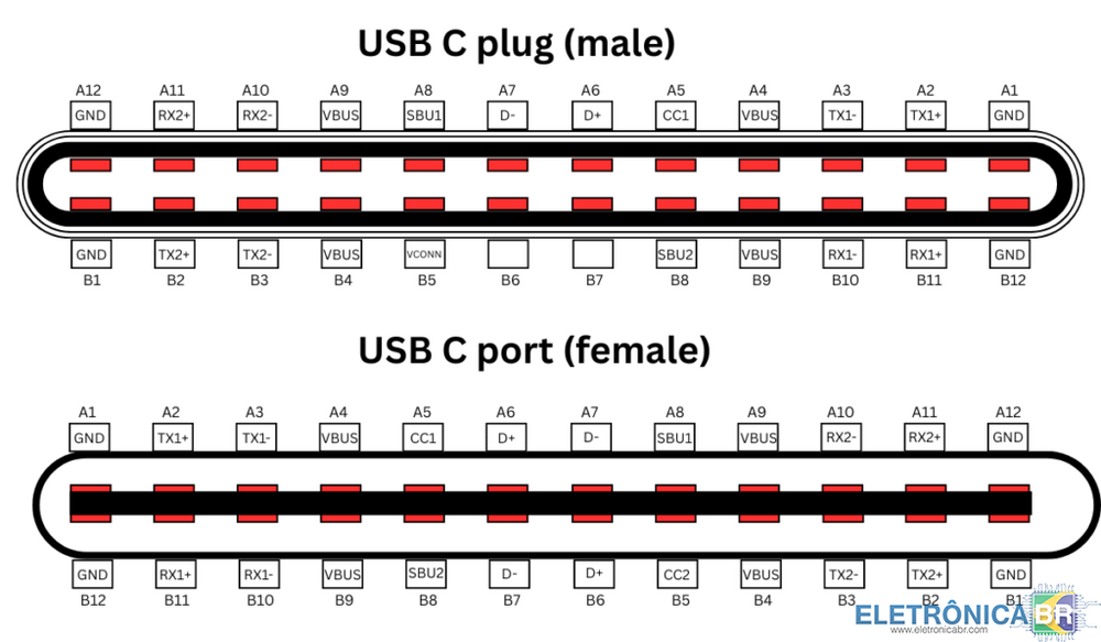

Pode até medir que os pinos 1 e 12 estão na massa do conector, e certamente espalhado pelo restante da placa.
A não ser que esta conexão não esteja sendo usada exatamente conforme o padrão USB-C!!!

Então, até fiz um teste aqui e já subiu os 5v na placa. Fiz um teste também igual o do vídeo que coloquei e o equipamento já ligou, a alimentação entra pelo 2 e 11 mesmo e o 1 e 12 são GND.
