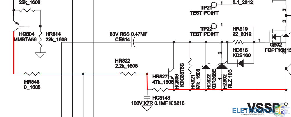

@Edmilson Goncalves Preza Ok, mas o MMBTA56 suporta até 80v, enquanto que o PBSS somente 50, depois que vi isso decidi nem colocar ele, já que pelo que vi chega -50v ou +50v, não lembro qual dos dois, no coletor desse transistor.
Expandir
No emissor, VCC = 5V.

@Edmilson Goncalves Preza Sim, mas no coletor dele chega a tensão de 50v ou -50v, eu vi aqui quando medi na placa quando estava com o estragado, é a isso que eu me refiro, não vai ter problema esses 50v no pbss5350t? Pode ter ficado confuso o que eu disse, vou tentar explicar melhor. Chega 5v no emissor desse transistor e 50v (não lembro se é positivo ou negativo) no coletor, só pelo fato de chegar 50v no coletor, já é o limite de trabalho do PBSS5350T. Quando ele começar a conduzir, a tensão de coletor começara a cair, mas pelo fato de inicialmente ter 50v no coletor, isso já não seria um perigo? Por favor, se eu estiver falando besteira me corrija.

  Em 04/12/2024 às 00:20, MarceloRibeiro94 disse:
Expandir
  • Não consigo enxergar -50V ou 50V chegando no coletor do HQ804 senão através de curto na junção base-emissor de  HQ806 ou de HQ808.
  • Se tem -50V no emissor e 5V no coletor, o VCE é de -45V.
Link para o comentário
Compartilhar em outros sites
  Em 04/12/2024 às 13:09, Edmilson Goncalves Preza disse:
Expandir
Não existe curto ou fuga nesses dois transistores. A tensão ao meu ver está vindo a partir dessa trilha destacada na imagem. De qualquer forma, já encontrei um transistor um pouco mais forte e coloquei. Em relação a "gambiarra" que irei fazer, algum comentário?
  • Sim, é desta trilha, mas imagine que haja curto em HR827 ou na junção emissor-base de HQ806, os mesmos -50V chegariam ao coletor do transistor, só que com maior corrente.
  • Quanto a "gambiarra", o EMX2 é de aplicação geral, do tipo BC548 e muitos outros, e a frequência do circuito é de 440 KHz, acho que pode dar certo.
Editado: por Edmilson Goncalves Preza
  • Joinha 1
