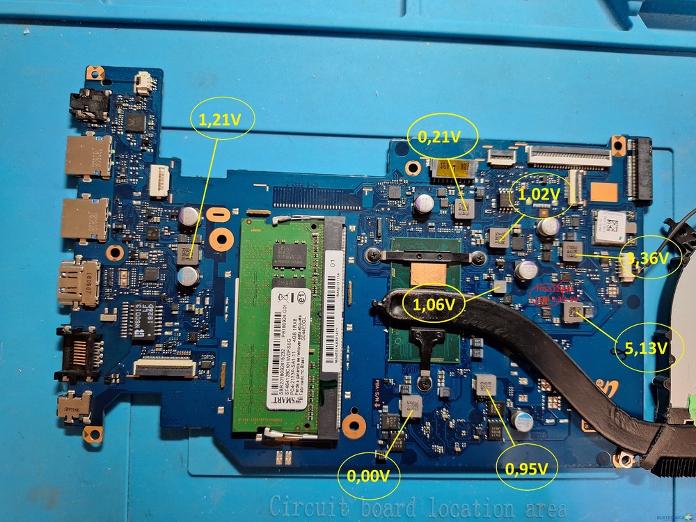

Preciso de ajuda para um Notebook Samsung com a seguinte configuração:
Modelo:        NP350XAA-KF3BR
Placa Mãe:   BA41-02639A Allrounder-INT Rev:1.2
Process.:      Intel I3-7020U (process. + PCH) SR3TK
Memória:     4GB DDR4 2133 (Parece estranho por ser 7a geração. Não devia ser 2400MHz? Testei com outra 2666, sem sucesso.)
O notebook chegou até mim sem gerar imagem, tanto na tela quanto na saída HDMI. Cheguei a testar outra tela, sem sucesso.
Liga, acende o LED, aquece processador, não responde a teclado USB, parece ter todas as voltagens esperadas nas bobinas, exceto em uma. Cooler não liga.
Para melhor análise, estou anexando uma foto com as tensões medidas em cada bobina, pois não há esquema e nem boardview disponíveis.
O que observei ao deixar ligado é que após um tempo ligado ele pisca o Led, zera o consumo (aprox. 0,42A ligado) e volta a consumir a mesma corrente.
Desligado, não há tensão em nenhuma bobina, exceto a que parece ser a de carga da bateria, que fica em 0,21V sem a bateria.
Tenho 3.3V no LDO do PWM de 3.3/5V com a placa desligada, conforme o datasheet. O LDO de 5V sobe quando liga a placa.
Não tenho referências para avaliar a SIO (KB9028Q C). Sei que é gravável, mas parece estar OK.
Também tentei regravar a BIOS com uma imagem que obtive aqui mesmo, sem sucesso:
Alguém pode dar uma força? Desde já, agradeço!

Você chegou a fazer um reflow pelo menos? Eu estava pensando em fazer, pois parece defeito de processador.
Grato pelo retorno.
Olhando bem afundo me parece ser um problema mesmo de solda BGA. Vi algumas esferas por em volta do chip. Depois de tentar de tudo nele. A memória exatamente a mesma!
Péssima qualidade esse notebook, engenharia porc@ da Samsung.

Eu fiz uns testes aqui para eliminar um possível defeito nos drivers dos mosfets das duas fontes, que estão em 0V e 0,95V.
Como são iguais, eu troquei um pelo outro, mas o defeito permanece igual.
Uma coisa que eu notei, o cooler gira por 2 segundos quando o led para de piscar. Isso já acontecia antes de inverter os drivers.
Ah, os drivers são os CIs pequenos, ao lado dos mosfets das duas fontes e tem marcação 08 XTS, DFN8. Não consegui indentificá-los.
E concordo com a engenharia de chiqueiro! De modo geral, os notes estão ficando cada vez menos reparáveis.

@Zoom1966, regravou o chip BIOS com outros arquivos, outro chip novo? Sem processamento deve ser algo relacionado ao BIOS_MAIN. Teste outra memoria RAM.

Já fiz tudo isso, menos o CI novo pra BIOS. O original passou em todos os testes pelo gravador, nas não tenho outro compatível.
Tentei um reflow e, pasme, piorou a situação! Não sei se sobrou alguma opção. O reballing fica difícil, pois não tenho stencil pra este CI.

A placa liga, mas não apresenta vídeo correto? Permanece ligada sem apresentar vídeo. Na imagem que você postou, as tensões estão presente em algumas bobinas, somente uma ficou sem tensão. Eu, acredito que essa deveria ter 0.95Volts também se essa fonte for CPU_core, mas se for EGFX_CORE, essa fonte só vai ter tensão quando o equipamento apresentar vídeo. Tem casos que a falta dessa tensão, pode ser problema na BIOS_MAIN.

Tenho uma aqui que foi reparada, esta dando video e funcionando 100%, veja as tensoes com placa ligada
Note que a minha tem uma bobina a mais, as duas com 0,88v. a sua esta um pouco acima, suspeito que pode ser bios
A bobina com 0v  provavelmente liga depois de usar o grafico do processador ou algo nesse sentido.
A placa ligada esta consumindo 0,44A (retirei a bateria e usei somente fonte de bancada)

Com esse arquivo, o sintoma aqui na placa é o seguinte: Ao ligar chega em 53mA, logo ja cai para 42mA (exatamente o seu sintoma). Porém após uns 30 segundos ele da video com os 44mA. Mas nao reinicia nem pisca o LED
Entao o arquivo de bios esta bom, a demora de 30 segundo é justamente por causa da regiao ME..
Se vc ja trocou memoria e o chip da bios entao a coisa é mais complicada mesmo
Video somente na tela, hdmi nao da video
Memoria aqui é 2400

Muito obrigado, essas informações são muito importantes! Eu tinha conhecimento que a parte gráfica ficava sem alimentação até o momento que é ativada, com algum aplicativo 3D. Tenho até um caso antigo aqui, que talvez eu coloque para ver se consigo resolver esse mistério.
Aparentemente, eu estava enganado com relação à função essa bobina que fica com 0V. Deve ser mesmo da parte gráfica. Essa placa que você tem deve ter um processador com mais consumo, justificando essa fase extra na alimentação. Na placa que está aqui eu não tenho a segunda fase montada.
Essas informações sobre a BIOS dessas placas é novidade pra mim. Vou ver se consigo esse aplicativo pra tentar refazer a região ME da BIOS original, pois o cliente me disse que não houve tentativa de reparo e que o note estava guardado assim há um tempo.
A versão aqui é ME 11.8.50.3425. Vou ter que correr atrás do Intel FIT e dos repositórios.
Outra coisa que estou fazendo é deixar a placa na bancada conectada a um monitor externo via HDMI. Se a placa não dá video na saída HDMI, pode até ser que a placa já esteja funcionando e eu batendo cabeça! kkkk
