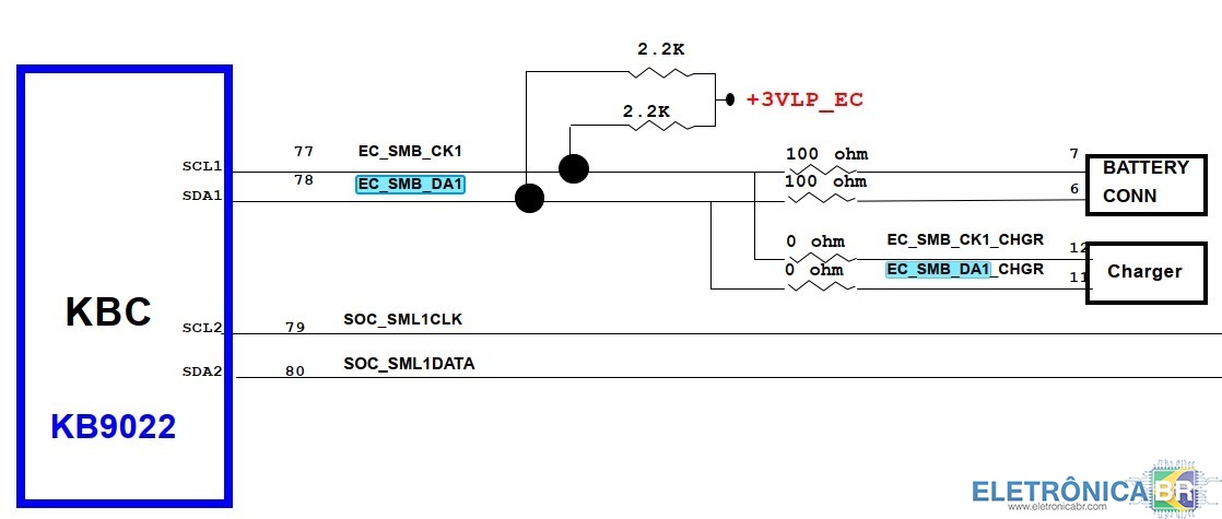

Era essa exatamente o meu raciocínio que eu estava tendo, antes de eu fazer o que vc pediu, eu vou fazer um outro teste aq, acho que mencionei que fiz um jumper do ultimo ponto q eu tava tendo os 3,3v do SDA, pro conector e a tensão caiu pra 0v, na teoria esse era a função correta dessa linha sem a bateria, eu n testei com a bateria, dei esse vacilo, mas vou fazer o jumper novamente e testar com a bateria pra ver no que da, to suspeitando bastante de trilhar rompida ali nesse caso, pq to tendo os 3,3v do SDA na placa inteira, menos no conector.

Os únicos problemas que to tendo nessa maquina é a falta de tensão correta para o carregamento da bateria, porém para eu ter essa tensão preciso do SDA que não está chegando no conector(eu tenho essa tensão de SDA na placa inteira, menos no conector), verifiquei um resistor de 100ohms que vai pro conector, está com a resistencia ormal e chegando 3,3v nos dois lados e ele é um dos ultimos pontos que chega no conector, então irei fazer o jumper novamente e testar com a bateria que acabei não testando, 14h em diante volto aqui para dar os resultados pq agora irei almoçar.

@APMIDIAS, fazer jumper, só se a malha estiver rompida. Se tiver resistor na linha, tem que verificar se o mesmo está aberto ou alterado e na constatação de um desses defeitos, se realiza a substituição do mesmo.
Os pinos da bateria vai ter 3.3v sem bateria e com bateria. Veja que essa tensão +3VLP_EC é a tensão gerada pela fonte formada pelo PU401. Esse jumper pode agravar ainda mais o funcionamento do equipamento.
17 minutos atrás, APMIDIAS disse:
Qual é o pino desse "SDA", estou sem entender isso?
@APMIDIAS, SDA que você está mencionando é do pino 8 do PU301. Verifique os resistores que mencionei no meu post mais acima. Verifique dos dois lados. Verifique a continuidade da malha de ponto a ponto e se a malha estiver rompida, faz o jumper pegando direto do resistor, se for o resistor aberto, troque o mesmo. Só faz jumper burlando o resistor quando ele tem o seu valor ôhmico em zero que é praticamente um jumper.

ja tinha verificado o resistor na linha e ele estava normal, sem rompimento, fiz o jumper pós esse resistor pro pin 3 (ou 6, pq no esquema mostra diferente da placa) EC_SMB_DA1-1, ele deveria ter 3,3v quando conectado a fonte e a bateria, é esse sinal q libera a tensão pra carregar a bateria, ah n ser q eu tenha entendido errado.
Mas esse 3,3v do PIN 3(6) só aparece quando a bateria ta conectada com a fonte, que ai mostra que está carregando.

com o jumper feito, a tensão caiu pra 0v mesmo com a bateria, antes do jumper eu tinha tensão nos 4 resistores que vc pediu, 3,3v, com o jumper tenho tensão RB13 lado a lado e no RB14 tenho a tensão de +3VLP_EC, mas n tenho do outro lado, se eu conectar a bateria, essa tensão do RB13 cai pra 0, o que deveria realmente acontecer pelo que entendi, mas se eu estiver errado, me corrijam, por favor, a placa ta funcionando normalmente, só n ta conhecendo mais a bateria dps do jumper, se eu tirar ele volta ao normal de conhecendo a bateria e n carrega.
  • Autor
minhas suspeita é que o conector ta puxando essa tensão, tudo que ta ligado ao conector está normal, unico problema era do SDA que não tinha esse sinal, eu tinha medido continuidade pra eu achar a trilha e vi q n tava tendo a conexão até o CONECTOR, por isso a ideia do jumper, mas claramente fiz o jumper dps de ver tudo na linha se n tinha nada errado.
Editado: por APMIDIAS
Essa tensão +3VLP_EC é a mesma +3VLP. Veja que +3VLP é a primeira tensão a subir logo depois dos 19V. Essa tensão é gerada pelo PU401 no pino 3 LDO. Então é uma tensão presente com bateria e sem bateria. Aferir as linhas com bateria e fonte plugadas é bom para ver o que acontece com ambas fontes plugadas já que o objetivo é saber o motivo do não carregamento da bateria.

Que estranho, pelas pesquisas que fiz o SDA só aparecia quando conectado a bateria e o SCL some quando conectado, o SCL eu sempre tive, mas quando conectava a fonte, ele ficava 0v, já o SDA nunca tive, mesmo conectando BATERIA.
No caso esses testes foram feitos com a fonte sempre conectado, só tirava a bateria.
  • Autor
Mas como eu havia falado, essa tensão de 3,3v do SDA eu estava tendo na placa toda, menos no conector.
  • Autor
@LEONTEC Entendi o meu erro aqui agora... eu tava seguindo o boardviewer dessa placa e ele ta totalmente o contrario, o "PIN 6" nvdd é outra linha e eu tava confundindo com o SDA, por isso a tensão ta caindo pra 0v quando faço o jumper...
