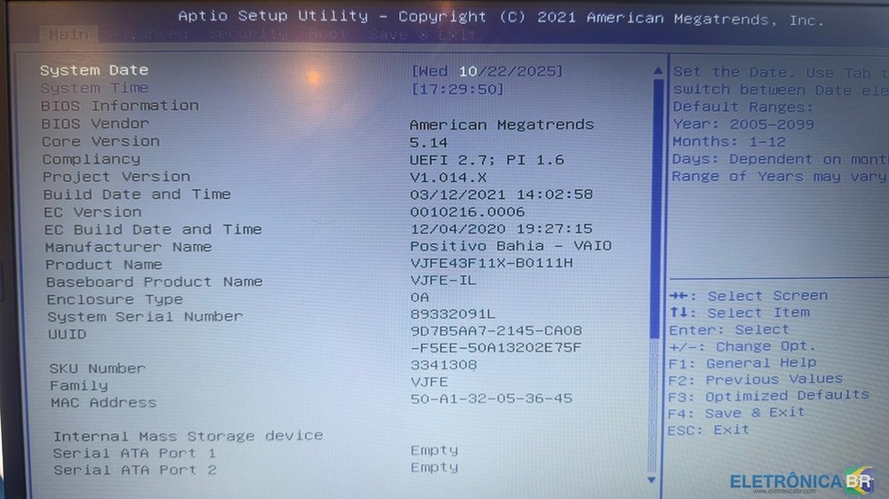

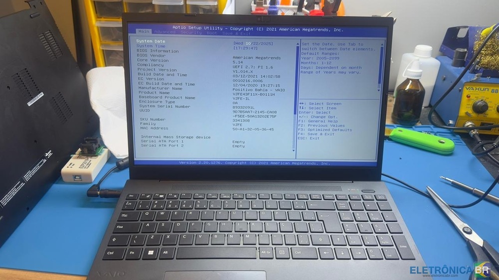

A título de curiosidade, olha o que a BIOS apresenta (anexei duas fotos).
O notebook é um VJFE53, mas se identifica como 43.
Socorro!!
